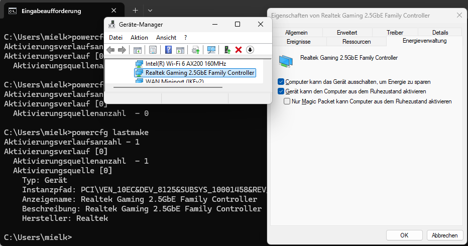

    Zunächst habe ich wenig Aussagekräftiges dadurch erfahren:
    Benutzerbild
    Ich habe nach ein paar Versuchen mit powercfg aber herausbekommen, dass es doch die Netzwerkkarte war:image
    Nach dem Entfernen des zweiten Häkchens scheint die Schlafstörung des Systems behoben zu sein. Danke für den Hinweis!
