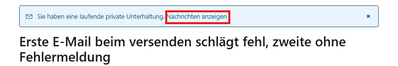

    Bitte überprüfe deinen Posteingang auf eine E-Mail mit dem Betreff „Neue private Nachricht zur Microsoft Q&A-Frage“, um meine Antwort einzusehen. Klicke im oberen Banner des Beitrags auf „Nachricht ansehen“, um den privaten Chat zu öffnen.
