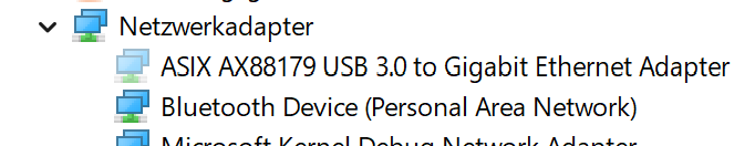

    an das Pro 11 ist ein "HP Universal USB-C - Multiport Hub" angeschlossen.
    Und unter Geräte-Manager sind keine "!". Ein Gerät steht heller da: s. Screenshot. Und unter Eigenschaft steht "Dieses Hardwaregerät ist zurzeit nicht an den Computer angeschlossen. (Code 45)" Hilft das?Benutzerbild

    Ist an das Pro 11 ein Dock oder ein USB-Ethernet-Adapter angeschlossen? Welches Dock bzw. welcher Adapter wird verwendet?
    Öffne bitte auch mal den Geräte-Manager und aktiviere dort unter "Ansicht" die Option "Ausgeblendete Geräte anzeigen". Öffne dann die Zeile "Netzwerkadapter". Sind unter "Netzwerkadapter" Geräte mit einem "!" auf gelbem Grund markiert?
