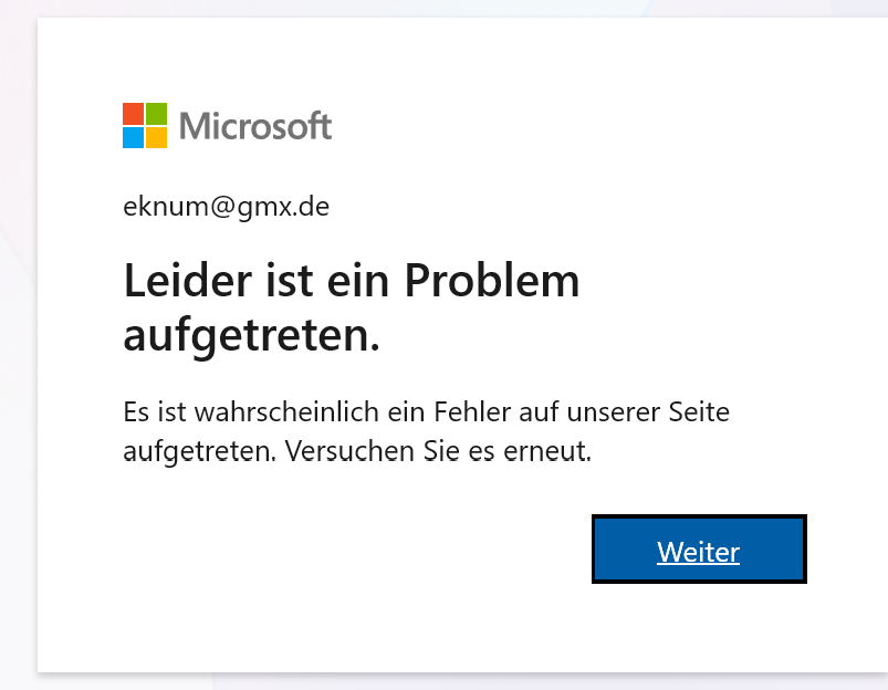

    also, der Wechsel wurde problemlos vollzogen. Ich bin ein wenig verblüfft, aber sehr erfreut, dass alls soweit läuft. Leider habe ich ein Problem mit der Reaktivierung meiner Windowslizenz.
    Wenn ich im Problembehandlungsscreen "Ich habe kürzlich die Gerätehardware geändert" auswähle, bittet mich Windows darum, dass ich mich anmelde. Wenn ich dies tue, kommt die Aufforderung, mich noch ein letztes Mal mit meinem Passwort anzumelden. Danach erscheint diese Nachricht:grafik
    Wenn ich auf "Weiter" klicke, beginnt der Prozess quasi von vorne. Auch wenn ich mich über den Code anmelde, den ich per Email bekomme, muss ich am Ende noch einmal mein Passwort eingeben, mit dem gleichen Resultat. Was nun?
