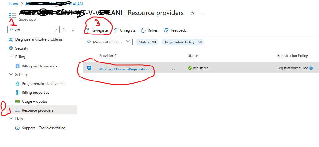

Hallo,
ich möchte meine Ressourcen aus meinem alten Microsoft Partner Account in meine neue Azure Sponsorship Subscription übertragen. Beim Übertragen einer App Service Domäne scheitere ich mit:
The subscription '536a27bc-xxxx-xxxx-xxx-103b779ae671' has reached the limit on the number of App Service Domain resources it can create. (Code: BadRequest, Ziel: Microsoft.DomainRegistration/domains) (Code: ResourceMoveProviderValidationFailed)
Obwohl ich noch gar keine dort angelegt habe.

    @Fritz Hajek
    Ich benutze Übersetzungstools, bitte verzeihen Sie eventuelle Sprachfehler. Azure-Sponsoring-Abonnements können strengere Standardkontingente haben. Daher müssen Sie möglicherweise ein Supportticket erstellen, um App Service-Domänen zu aktivieren oder eine Kontingenterhöhung anzufordern. Ich werde jedoch die Abonnementdetails intern prüfen und mich anschließend mit weiteren Informationen bei Ihnen melden.
