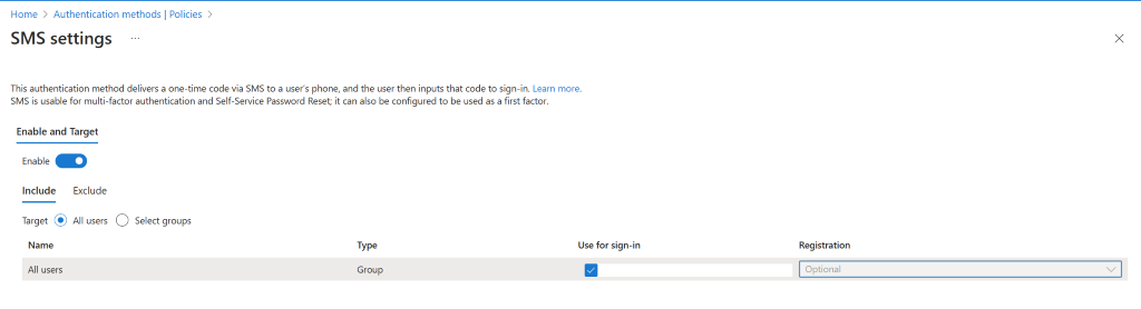

    SMS Authentifizierung war bereits aktiviert - für alle Benutzer - OK

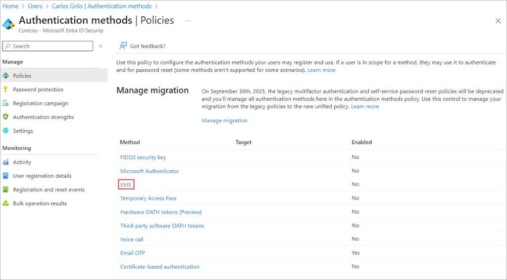

    1.Überprüfen Sie, ob die SMS-Authentifizierung aktiviert ist:
    • Melden Sie sich im Microsoft Entra Admin Center an.
    • Navigieren Sie zu Entra ID > Authentifizierungsmethoden > Richtlinien.
    • Wählen Sie aus der Liste der verfügbaren Authentifizierungsmethoden SMS aus.

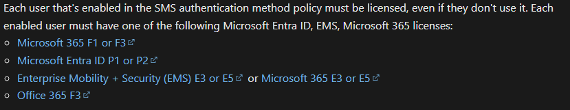

    Außerdem wird in dem oben genannten Link darauf hingewiesen, dass Sie auch die Lizenzierung überprüfen sollten.
