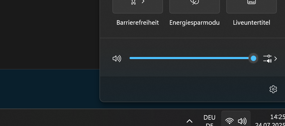

wie kann man diesen lästigen Sound abschalten der jedes mal entsteht wenn man den Regler verwendet? Beim Lautstärke Mixer kann man nur gleich alles abdrehen ich will aber nur diesen Geräusch entfernen

    Hallo! Ich bin Charity. Ich freue mich, Ihnen heute helfen zu können!
    Beziehen Sie sich auf den "Piepton"? Wenn ja, klicken Sie bitte mit der rechten Maustaste auf das Lautsprechersymbol in der Taskleiste.
    Klicken Sie dann bitte auf "Sounds" (nicht auf "Soundeinstellungen").
    Scrollen Sie auf der Registerkarte "Sound" durch die Liste "Programmereignisse".
    Suchen und wählen Sie "Standard-Signalton" oder "Benachrichtigung".
    Legen Sie es in der Dropdown-Liste "Sounds" unten auf "(Keine)" fest.
    Klicken Sie auf Anwenden und dann auf OK.
