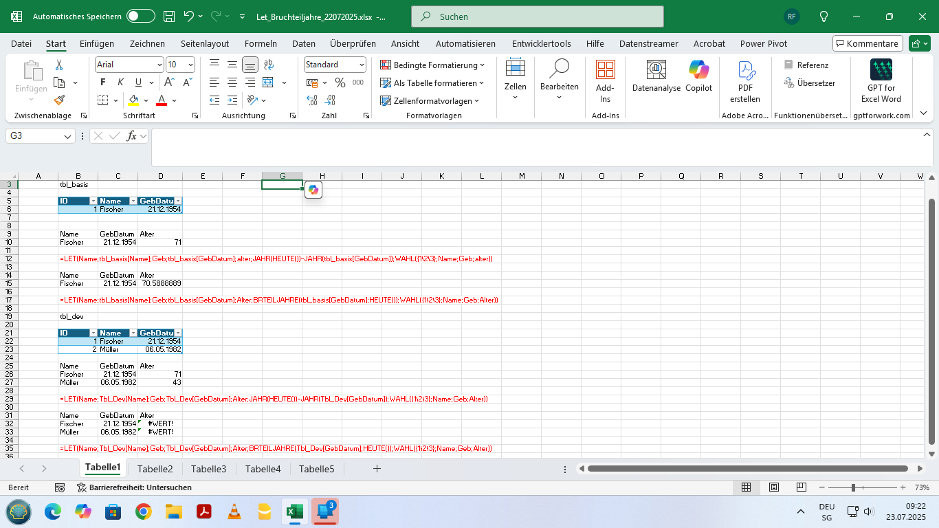

Wie Sie den nachfolgendem Print-screen entnehmen können, möchte ich im Zusammenhang mit einer Projektarbeit eine grössere Tabelle auswerten, die Daten neu gruppieren und auch eine Ergänzung anbringen können. Bis dato konnte ich mit der LET Formel dies ganz elegant lösen.
Ich bin erstaunt, dass nun plötzlich die Formel BruchteilJahre nicht funktioniert bei einer Tabelle mit mehreren Datensätzen. Warum? Die Datumsfelder sind korrekt formatiert. Die Tabellen ebenfalls. Die Formel ist korrekt eingegeben.
Die Formel Jahr und Heute funktioniert. Warum funktioniert die Formel Bruchteile Jahre bei einer Tabelle mit einem Eintrag und bei mehreren Einträgen nicht. Wenn ich auch bei der Formel BruchteilJahre das Symbol@ eingebe vor dem GebDatum erhalte ich die Fehlermeldung.

    Das Problem tritt auf, weil YEARFRAC ein Array zurückgibt, wenn es mit vollständigen Spaltenverweisen wie tbl_dev verwendet [GebDatum]wird, was in einer einzelnen Zelle nicht gut funktioniert. Verwenden Sie stattdessen zeilenspezifische Verweise, damit [@GebDatum] es pro Zeile in der Tabelle funktioniert.
    Probieren Sie diese Formel in Ihrer Tabelle aus: =YEARFRAC([@[GebDatum]]; HEUTE())
    Or with LET: =LET(Geb; [@[GebDatum]]; Alter; YEARFRAC(Geb; HEUTE()); Alter)
    Das sollte das #WERT lösen! Fehler.

    Besten Dank für die Antwort. Das Problem ist nicht gelöst.
    Mit der Funktion Jahr minus Jahr(heute(), funktioniert alles einwandfrei.
    Also die gesamte intelligente Tabelle.
    Mit der Funktion BruchteilJahr nur die erste Zeile.
    Schlussfolgerung: Wenn die Datensätze inkonsistent wären, müsste auch bei der Verwendung der Formel Jahr - Jahr(heute()) eine Fehlermeldung erscheinen. Um auszuschliessen, dass die erste Tabelle inkonsistent ist, habe ich eine zweite Tabelle erstellt, siehe Printscreen.
