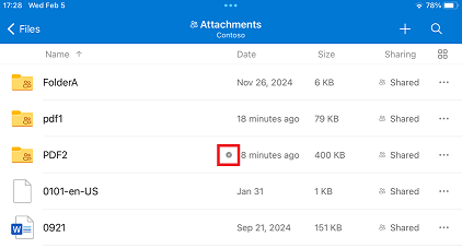

    Ich verstehe die Unannehmlichkeiten, die dies verursacht, zutiefst und entschuldige mich dafür. Was das erste Problem betrifft, so habe ich es auf meiner Seite getestet (OneDrive Version 16.3.5 auf iPad und iPhone) und ich kann die Ordner offline schalten (und als Ergebnis sind alle Dateien in den Ordnern offline). Wie unten gezeigt, sollte der Offline-Ordner einen durchgehenden grauen Kreis mit einem weißen Häkchensymbol anzeigen. Laut Ihrer Beschreibung passiert beim Festlegen von "offline verfügbar" für Ordner nichts, aber wenn die einzelnen Dateien offline verfügbar gemacht werden, funktioniert es wie erwartet, dann ist dies nicht normal. Da dies auf mehreren iOS-Geräten geschieht und alle Benutzer in Ihrer Organisation betrifft, gehe ich davon aus, dass dies in einer bestimmten Umgebung geschieht. Da unser Forenteam in diesem Fall nicht über den Kanal verfügt, um Ihre Umgebung direkt zu überprüfen, ist es besser, sich an das Support-Team zu wenden, um Ihre Umgebung für eine weitere Fehlerbehebung aus der Ferne zu überprüfen.
    ![](https://learn-attachment.microsoft.com/api/attachments/38f81d7b-1fb4-471d-bf99-6a3d1b3b92b2?platform=QnA
