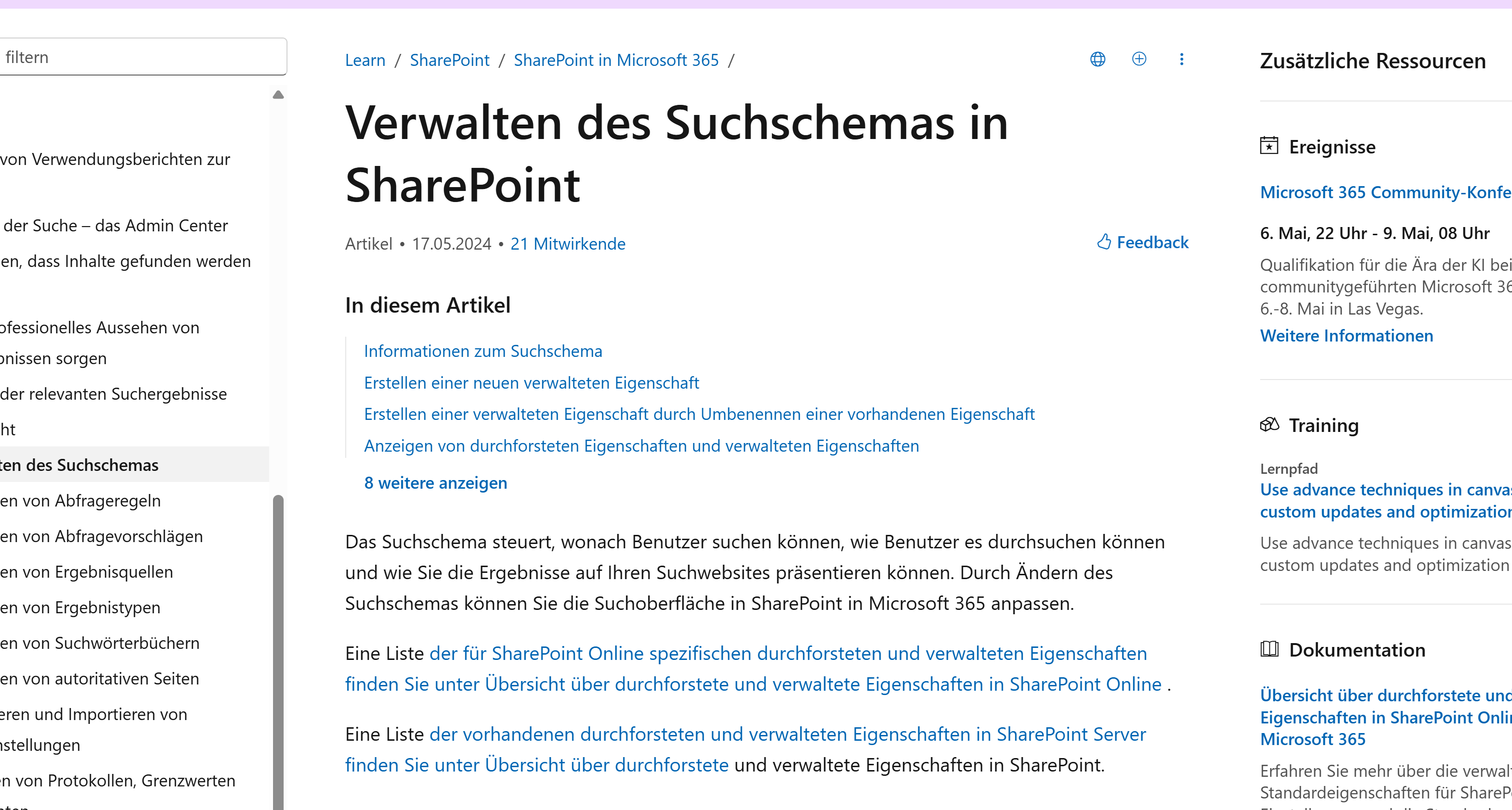

    Über die 4. Option können Sie sich auf den folgenden Artikel beziehen, um weitere Informationen und Anleitungen zu erhalten.
    click here --- >> Verwalten des Suchschemas in SharePoint - SharePoint in Microsoft 365 | Microsoft Learn

    2025-03-17T09:30:39+00:00
    Guten Morgen,
    vielen Dank für die Tipps, ich werde versuchen sie mal umzusetzen.
    Ich hätte eine Frage zu Option 4.
    Was genau soll unter "FileType" angepasst werden? Das hatte ich nicht so ganz verstanden gehabt.
    Mfg
    Dustin Trupp

    4 Option
    Crawling von PDF-Inhalten deaktivieren:
    • Sie können das Suchschema im SharePoint Admin Center ändern, um PDF-Inhalte von der Indizierung auszuschließen. Dazu gehört das Entfernen der Zuordnung für die verwaltete FileContents Eigenschaft.
      Schritte zum Ausschließen von PDF-Inhalten aus der Suchindizierung in SharePoint Online
    Wechseln Sie zum SharePoint Admin Center:
    • Öffnen Sie SharePoint Admin Center (erfordert Administratorberechtigungen).
    • Klicken Sie im linken Menü auf Weitere Funktionen → Suchen → Öffnen.
    Greifen Sie auf das Suchschema zu:
    • Suchen Sie unter "Suchschema verwalten" nach dem Abschnitt "Verwaltete Eigenschaften "
