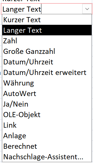

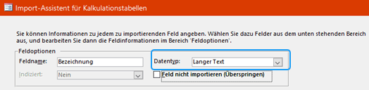

Der Import funktioniert ohne Probleme, jedoch werden Felder mit langen Inhalten abgeschnitten, obwohl das Feld in MS Access als "Langer Text" definiert ist.
Abgeschnitten wird mitten in einem Wort, also nicht z. B. dort, wo in Excel eine neue Zeile beginnt.
Ich habe auch versucht, zunächst die Tabelle anzulegen - damit der Feldtyp klar definiert ist - und erst dann zu importieren.
Das Problem wird dadurch aber nicht vermieden.
Ich suche nach einer Lösung, auch längere Texte aus einer Excel-Tabelle nach Access zu importieren.

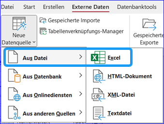

    I am not linking the excel spreadsheet but importing it.
    Like it is mentioned as a "solution" in the article:
    However, when you import an Excel spreadsheet that has columns that contain more than 255 characters, the columns are mapped to a Memo field with no specific format. Therefore, you can view the complete data in the field.
    One more - theres no "Memo" type available in my access version? Only "long text"?
    I removed the "@" format - it was only in one field. Also i changed to "Rich Text", deleted all content and attached the Excel Spreadsheet.
    Still truncated to 255 characters.
