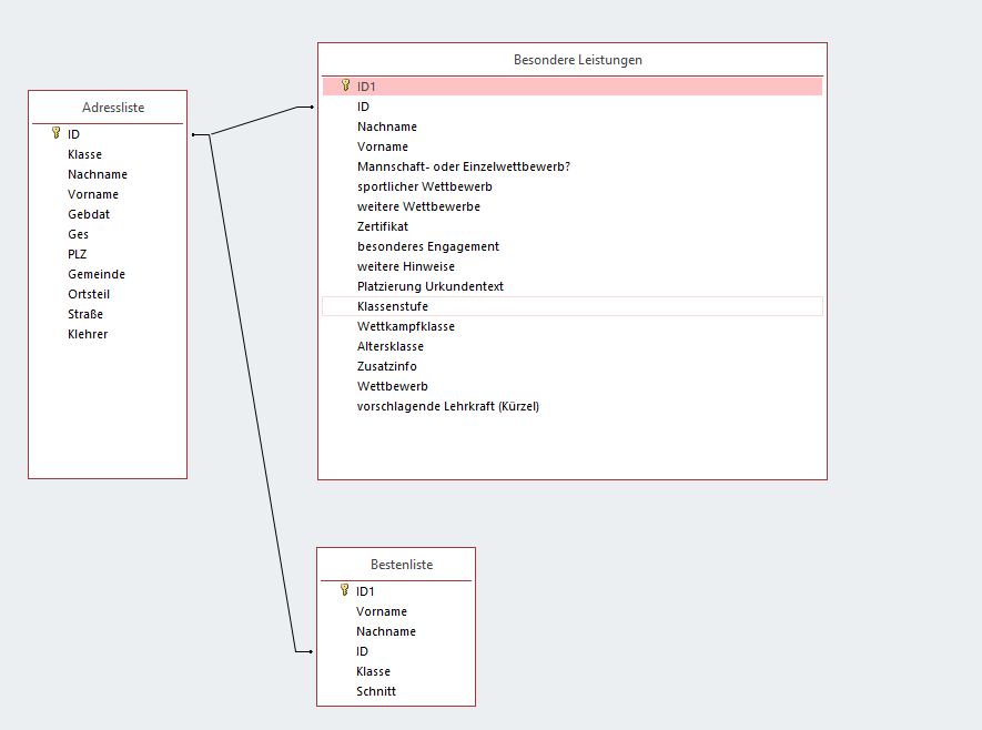

Zunächst die Datenstruktur:
Dies sind die Tabellen meiner Datenbank.
In der Tabelle "Adressliste" befinden sich alle verfügbaren "Kunden" (Schülerinnen und Schüler) und sind eindeutig über ihre ID identifiziert. Wie der Name der Tabelle besagt, sind darin auch die Adressdaten der Kunden hinterlegt.
In Bezug auf die Tabelle Tabelle "Besondere Leistungen" können Kunden der Adressliste hier mehrfach vorkommen, da sie z.B. an mehreren sportlichen Wettbewerben teilgenommen haben. In der Tabelle "Bestenliste" kommen Kunden der Adressliste nur einmal vor. Es können Kunden sein, die auch in der Tabelle "Besondere Leistungen" gelistet sind. Es befinden sich dort aber auch Kunden, die in der Tabelle "Besondere Leistungen" nicht vorkommen.

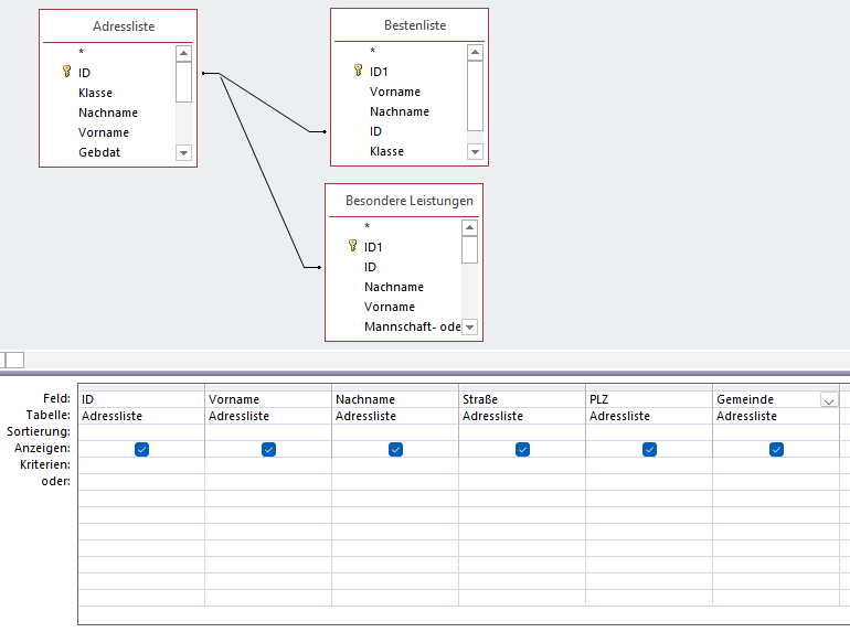

Kunden, die in einer der beiden Tabellen "Besondere Leistungen" oder "Bestenliste" aufgeführt sind, sollen in einer Einladung angeschrieben werden.
Um die Kunden bei der Einladung nicht mehrfach anzuschreiben, soll eine Abfrage erstellt werden, in der die anzuschreibenden Kunden nur einmal mit den entsprechenden Adressdaten auftreten.
Die folgende Abfrage zeigt mir aber nurm die Kunden, die in beiden Tabellen auftrefen.
Es müsste hier eine inklusive "ODER-Verknüpfung" geben, die einen Datensatz aus "Adressliste" nur dann ausgibt, wenn die ID des Kunden in der Tabelle "Bestenliste" oder "Besondere Leistungen" vorkommt.
Wie kann ich dieses Problem lösen?

Hallo!
  1. Mache einen Doppelklick auf die Verknüpfungslinie zwischen Adressliste und Bestenliste. Im aufpoppenden Dialogfeld gibt es 3 Optionen (=Verknüpfunstypen). Wähle dort jene aus, bei der alle Datensätze aus Adressliste angezeigt werden. Die Verknüpfungslinie ändert sich dann in einen Pfeil, mit dem die Adressliste auf die Bestenliste schießt.
Mache genau das gleiche mit der Verknüpfung zwischen Adressliste und Besondere Leistungen.
Diese Einstellungen bewirken, dass dir alle Datensätze aus Adressliste angezeigt werden, und geben dir die Möglichkeit zum Filtern = Punkt 2.
  1. Hole das Feld Id1 aus der Bestenliste in die Auswahl nach unten. Ebenso das Feld Id1 aus Besondere Leistungen.
In der Spalte Bestenliste.Id1 schreibst du in der Zeile "Kriterien": Ist Nicht Null
In der Spalte Besondere Leistungen.Id1 schreibst du in der Zeile oder: unterhalb der Zeile "Kriterien": Ist Nicht Null
Entferne bei beiden Id1-Spalten den Haken in der Zeile "Anzeigen".
Diese Kriterien bewirken das inklusive Oder, das du angesprochen hast.
  1. Nun zeigt die Abfrage noch mehrfache Adressdaten, wenn es mehrfache Entsprechungen in den beiden "rechten" Tabellen gibt. Abhilfe:
Öffne das Eigenschaftenfenster der Abfrage und setze dort die Eigenschaft Keine Duplikate auf Ja.
Das bewirkt, das idente Datensätze im Abfrageergebnis nur einmal angezeigt werden. Damit das sauber funktioniert darf die Abfrage nur Felder aus Adressliste als sichtbare Spalten enthalten. Daher auch das Ausblenden der Id1-Felder in Punkt 2.
Jetzt solltest du das gewünschte Ergebnis haben.
