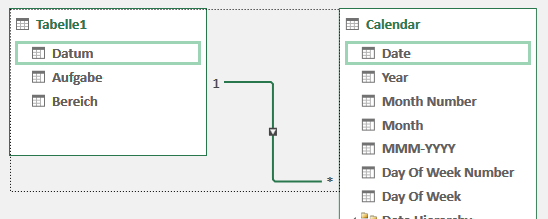

Und eine Kalendertabelle mit Datumspalte mit jedem Datum zwischen 1.1.2023 und 1.4.2023 und einer entsprechenden Monatsspalte. Zwischen den Datumspalten besteht eine Beziehung.
Wenn ich eine pivo tabelle einfügen und Monatspalte aus der Kalendertabelle als Spalte und die Aufgaben aus Tabelle 1 als Spalte einfüge, werden alle Aufgaben allen Monaten zugeordnet.

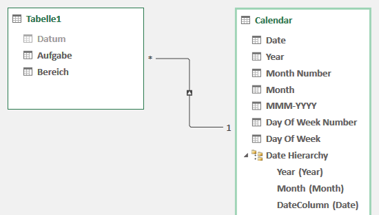

Zuerst ziehst Du mal irgendein Feld in die Werte, sonst rechnet es nicht. Wenn dann immer noch alle Monate A und B zeigen, dann ist die Beziehung falsch herum:
In Excel gibt es nur ManyToOne Beziehungen "*>1" und die Filterrichtung geht immer von der One-Seite aus.
Tabelle1 ist die "Fact-Table" der Kalender die "Dim-Table"., daher sollte Tabelle1 die Many-Seite sein.
In Deinem Fall gibt es in Tabelle1[Datum] nur eindeutige Werte, daher kann man die Beziehung auch so anlegen, wenn ein doppeltes Datum vorkommen würde, dann würde es nur anders herum funktionieren.
Beim Erstellen einer Beziehung denke immer "von der Many Seite zur One Seite", also ich ziehe das Feld wo mehrere gleiche Werte vorkommen könnten auf das Feld wo nur eindeutige Werte vorkommen.
Damit es später keine Problem gibt und man zufällig das falsche Feld benutzt blendet man die Many-Seite aus. Klick mit rechts auf das Feld und wähle "Aus Clienttools ausblenden". So ist es richtig:
