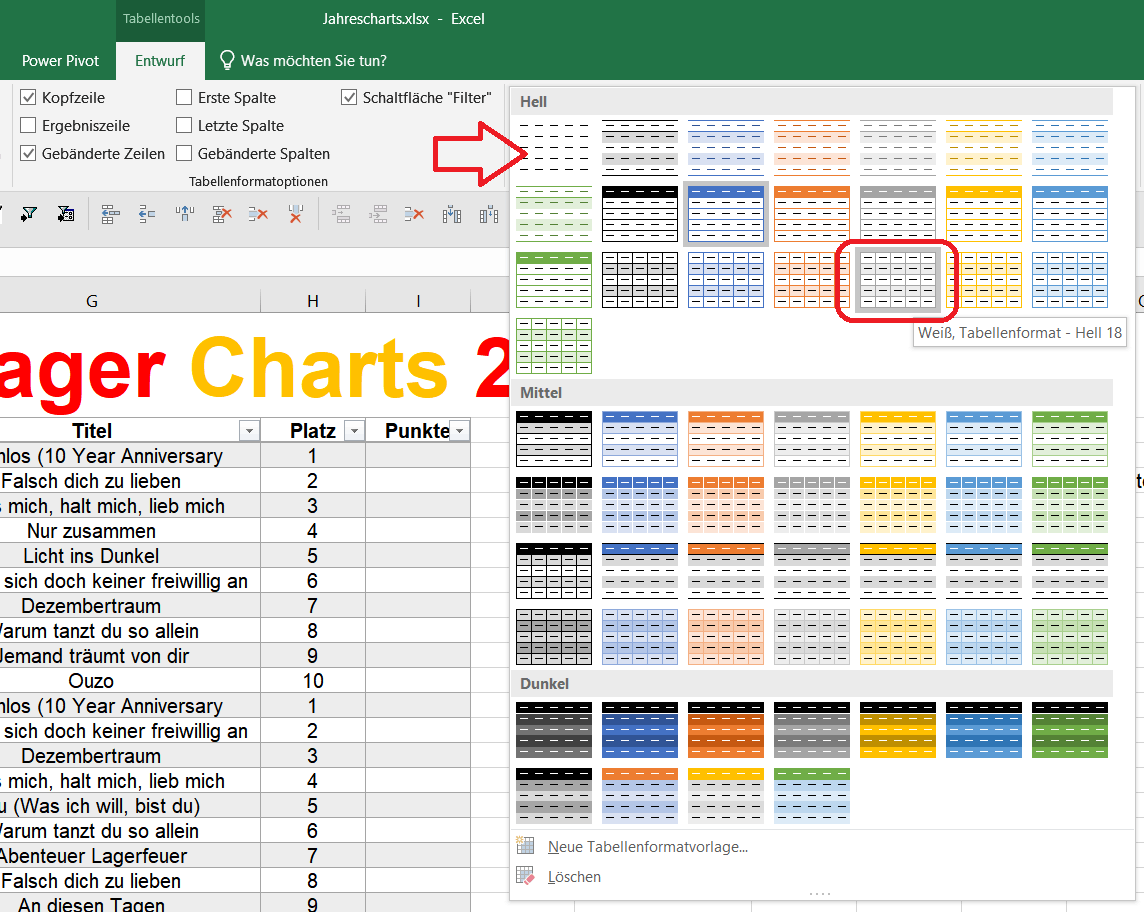

    Wie ich sehe hast Du schon gefunden wie man eine Tabelle macht. Leider hast Du gleich von Hand Rahmen und Farben draufgeknallt, das ist weder nötig noch hilfreich.
    Mach das alles mal wieder weg, dann klick irgendwo in die Tabelle, dann im Menüband auf den Reiter Tabellentools und ganz rechts sind die Tabellenformatvorlagen. Mach den Dropdown mal auf, ich denke das Format "Hell 18" ist das was Du möchtest.
    Ganz links oben ist übrigens ein Format was keinerlei Färbungen macht.
    Man kann da auch mit der rechten Maustaste draufklicken und z.B. Duplizieren wählen. Dann geht ein Fenster auf in dem man einen Namen vergeben kann und der Tabelle sagen kann wie sie die einzelnen Elemente formatieren soll.
    Die "Stripset" kann man mit den Formatoptionen/Checkboxen "Gebänderte Zeilen/Spalten" steuern. Da muss man sich reinfummeln bis man versteht das was alles bedeutet.

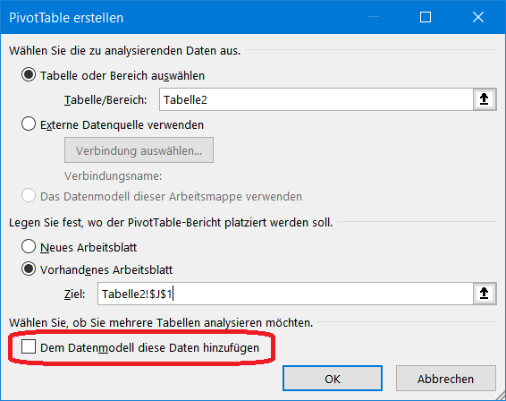

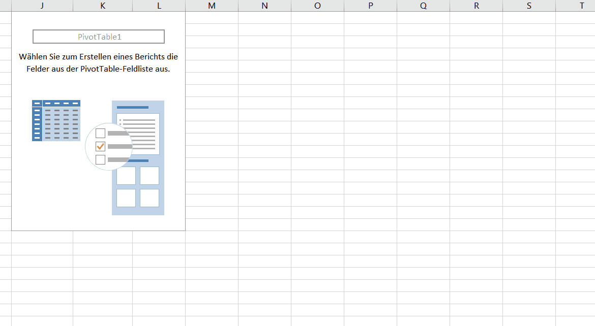

    Mehr Vorbereitung braucht es nicht, klicken wir irgendwo in die Tabelle, dann Einfügen \ Pivottabelle. Deine Tabelle heißt Tabelle14, in meiner Datei halt Tabelle2.
    Du kannst auswählen wo sie hin soll, mein Tip: Für den Anfang mach sie in ein neues Blatt und NIE 2 Pivotabellen in EIN Blatt. Die Dinger sind sehr dynamisch und kann problemlos mehrere tausend Zeilen/Spalten erzeugen und wenn in denen schon was drin steht gibt es eine Fehlermeldung.
    Eine Pivottabelle kann keine Zeilen/Spalten einfügen, nur überschreiben!
    BTW, was wir erzeugen ist eine klassische Pivottabelle, man kann auch die Daten in ein Datenmodell laden und dann daraus eine Pivottabelle erzeugen.

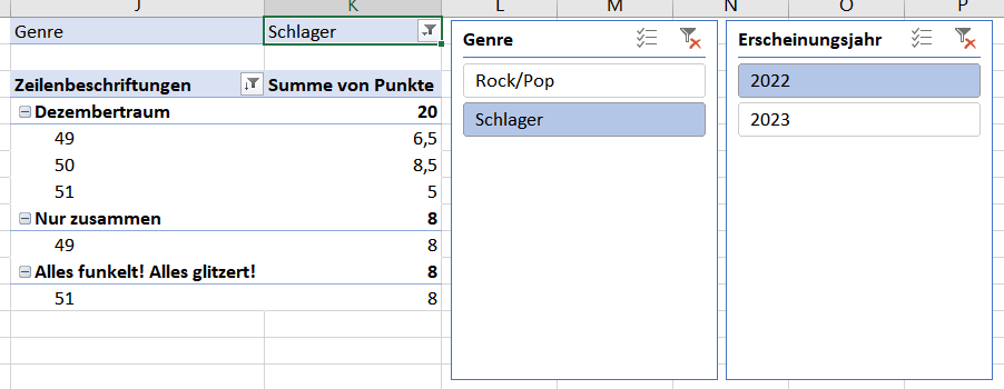

    Also ziehen wir den Titel in die Zeilen, die Punkte in die Werte und das Genre schon mal in den Filter.
    Dann sortieren wir ZA nach den Punkten und setzen einen Wertefilter Top10 ebenso nach Punkten.
    Das war es auch schon. Ich denke spätestens jetzt verstehst Du mich wenn ich Deinen Ansatz mit Formeln in Deiner Datei als nutzlos bezeichnet habe.
    Datenauswertung mit Formeln ist wie mit dem Dreirad strampeln, mit Pivottabelle ist wie Rennwagen fahren. :-)
    Das Gesamtergebnis der Punkte interessiert uns nicht, daher Reiter PivotTable-Tools \ Entwurf \ Gesamtergebnisse \ Für Zeilen und Saplten deaktiviert
    Weil wir schon da oben sind, geh in den Reiter Analysieren \ Datenschnitt einfügen \ einen Haken bei Erscheinungsjahr und Genre setzen \ Ok
    Wie Du schon gesehen hast gibt es in einer Pivottabelle div. Filter, aber das Filtern in einer Pivottabelle funktioniert nun doch um einiges anders als man intuitiv denkt, der Filter bezieht sich auf die Felder und man kann je Feld unterschiedliche Filter setzen... das führt im Gesamtergebnis nicht immer zu dem gewünschten Resultat.
    Daher mein Tip: Immer einen Datenschnitt nehmen, der funktioniert so als wenn man alle Daten zuerst filtert und dann die Auswertung macht.
    Also klicken wir mal auf Schlager im Datenschnitt Genre und schon ist die Helene rausgeflogen. ;-)
    Ebenso können wir nun auch ein bestimmtes Erscheinungsjahr filtern.

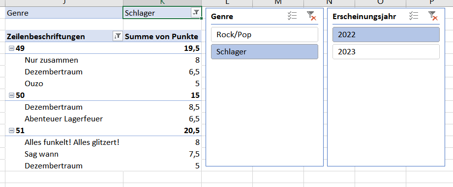

    Mach nochmal die Feldliste auf und zieh das Feld KW in die Zeilen über den Titel, schon hast Du die Top3 für jede Woche.
    Eine Pivottabelle macht eine Hierarchie und je nachdem wie man die Felder anordnet ändert sich das Ergebnis nach den gesetzten Filtern.
    KW über Titel
    KW unter Titel

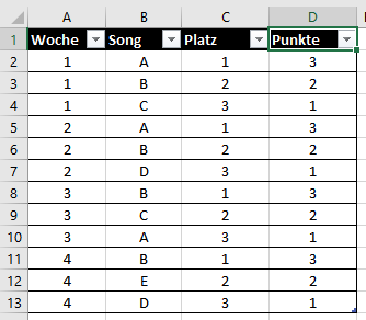

    Also weil B einen Rang und 1 Woche besser ist als A & C weil es einen Rang besser ist als D. Das mit den Formeln habe ich nur Probiert weil du ja in einem früheren Beitrag erwähnt hast das ich damit auch arbeiten kann.
    Ich werte das mal als ein Ja auf meine Frage.
    Mit Formeln kannst Du das auch machen was ich Dir jetzt zeige, aber ich sag es Dir schon mal vorab: Mit EINER Formel wird das nix, Du brauchst VIELE und die sind alle miteinander verschachtelt und Du kriegst davon eine midlife crisis!
    Nächster logischer Schritt: Wir führen ein Punktesystem ein damit wir jeden Eintrag anhand seiner Daten bewerten können. Und diese Bewertung benutzen wir zum Ausrechnen des Ergebnisses was ganz einfach geht.
    Damit Du den ganzen Prozess verstehen kannst muss ich es erstmal "halb-richtig" zeigen, wieso wird gleich klar:
    Also, Anzahl der Wochen pro Song können wir schon mal zählen, das ist einfach. Nun bewerten wir jeden Song anhand des Platzes, je besser der Platz desto mehr Punkte. Klingt kompliziert ist ganz einfach, für Platz 1 vergeben wir 3 Punkte, für Platz 2 vergeben wir 2 Punkte, für Platz 3 1 Punkt. Ganz einfache Rechnung:
    D2: =4-[@Platz]
    Woher kommt die 4? Ist der letzte Platz +1, spielt aber eigentlich keine Rolle, man kann auch 100-[@Platz] nehmen. Jetzt schmeißen wir das mal in die Pivottabelle rein und lassen es summieren:

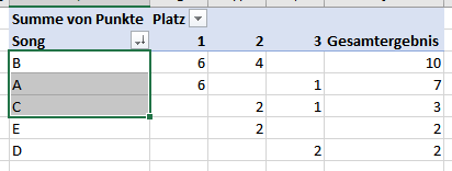

    Schauen wir in die Spalte Gesamtergebnis:
    A war 2x auf Platz 1, und 1x auf Platz 3, daher 2x 3 + 1x 1 = 7
    B war 2x auf Platz 1, und 2x auf Platz 2, daher 2x 3 + 2x 2 = 10
    Sortieren wir die Tabelle also nach dem Gesamtergebnis, tada, schon haben wir die Reihenfolge die wir wollen: B,A,C!

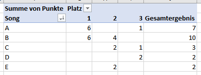

    Kucken wir uns nun D und E an, das Gesamtergebnis ist blöd, weil beides 2 ist, aber die Platzierungen waren definitiv verschieden. Was rechnet das Ding da?
    D war 2x auf Platz 3, daher 2x 1 = 2
    E war 1x auf Platz 2, daher 1x 2 = 2
    Im Prinzip rechnen wir hier eigentlich "Anzahl Wochen" x "Platzierung" und daher können wir nun den Platz unter- oder auch über-werten!

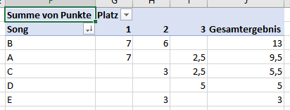

    Ganz einfach, wir "Unterwerten" den Platz indem wir ihm einen Multiplikator anhängen.

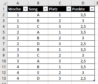

    D2: =4-[@Platz]*0,5
    Einmal die Pivottabelle aktualisieren und wir bekommen:
    Das ist das Ergebnis das wir sehen wollen!
    Hier nochmals der Link zu der Beispieldatei mit der ich das gemacht habe:
    https://www.dropbox.com/scl/fi/7n7emakusadfwefvt6w3r/857861cb-70cd-4fda-9ada-fef514d1e5a7.xlsx?rlkey=1gb2ytruv9hb2stvb80gfxqmd&dl=1
    Wenn Du die Platzierung über-werten willst geht das genauso
    D2: =5-[@Platz]*1,5
    Die 5 nur deshalb damit Werte > 0 rauskommen, wichtig ist der Multiplikator * 1,5 und so dreht sich die Reihenfolge zu
    B,A,C,E,D
