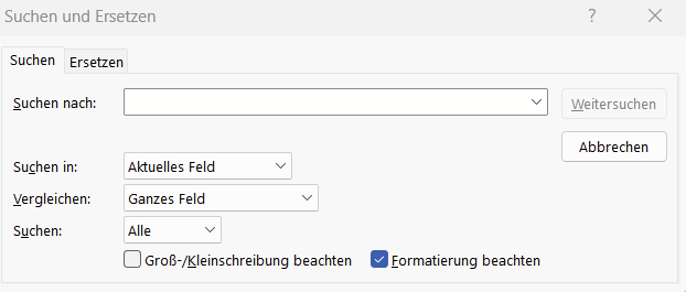

Das klappt so weit wunderbar, was aber etwas stört ist, dass der Suchdialog mit folgenden Optionen geöffnet wird:

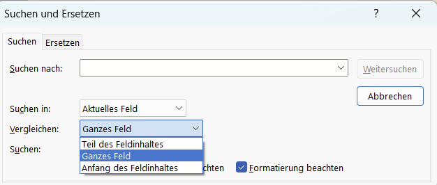

Ich möchte zwar, dass die Suche auf das aktuelle Feld begrenzt wird (= Nachname), aber ich möchte nicht, dass mit dem ganzen Feld verglichen wird, sondern es soll mit einem "Teil des Feldinhaltes" verglichen werden (dann muss ich nicht den gesamten Nachnamen eintippen, sondern kann z.B. die ersten 3 Buchstaben verwenden). Dazu muss ich dann immer die Option bei "Vergleichen" manuell ändern:
Hat jemand eine Idee, wie ich es bewerkstellige, dass die Option "Teil des Feldinhaltes" als Standard angeboten wird? Eine solche Option bei den Makros finde ich nicht. Ich habe in der Vergangenheit versucht, die entsprechende Tastenabfolge in Form eines Makros zu integrieren (Tab - Tab - PfeiltasteHoch - ShiftTab - ShiftTab). Aber das klappt unzuverlässig oder verursacht schon mal Interferenzen mit anderen Fenstern.

Hallo!
Füge im Makro vor dem AusführenMenüBefehl noch die Aktion SuchenDatensatz ein mit folgenden Einstellungen:
Suchen nach: " "
Vergleichen: Teil des Feldinhaltes
Nur aktuelles Feld: Ja
