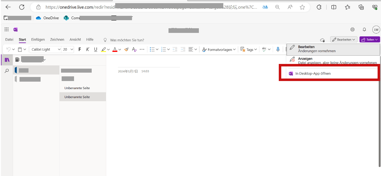

    2. Öffnen Sie die Verbindung auf Ihrem Computer, springen Sie zur Webversion von OneNote und wählen Sie "In Desktop-App öffnen".

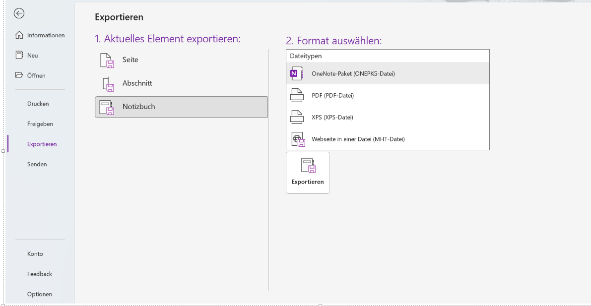

    3. Nachdem Sie die Datei in der OneNote-Anwendung geöffnet haben, wählen Sie "Datei" - "Exportieren" - "Notizbuch exportieren".

    Ich besitze das Notizbuch und habe es auch über eine freigegebene Verbindung in einer E-Mail auf einem Laptop geöffnet. Die One-Note Website wird zuerst geöffnet und dann kann ich immer noch abspringen auf die One Note App.

    Wie kann ich eine Kopie des freigegebenen One Note Notizbuches bei mir abspeichern?
    Leider habe ich kein Register "Datei" um Speichern unter zu klicken. Ich habe folgende Register: Start, Einfügen, Zeichnen, Ansicht, Hilfe.
