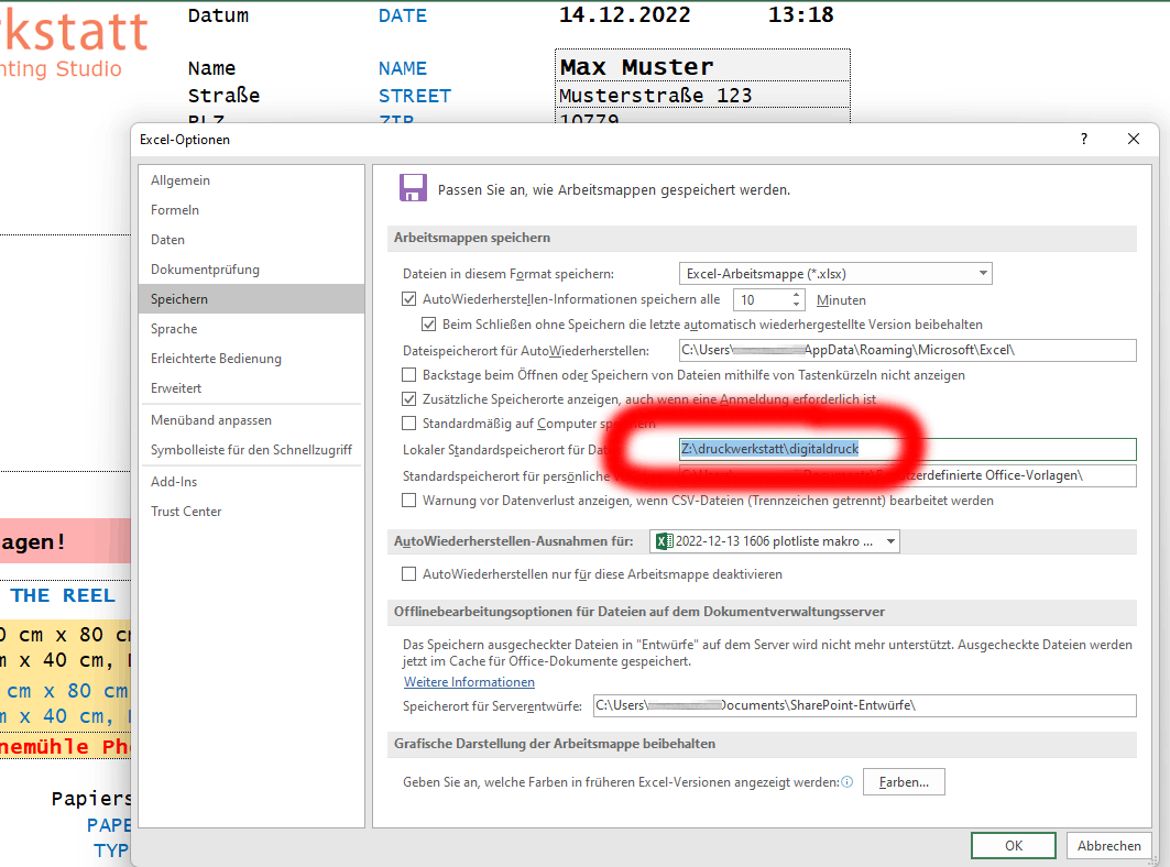

„Excel-Optionen -> Speichern -> Lokaler Standardspeicherort für Dateien“
Hier kann dann z.B. „Z:\unterverzeichnis“ eingegeben werden, wobei „Z“ ein Netzlaufwerksbuchstabe ist.
