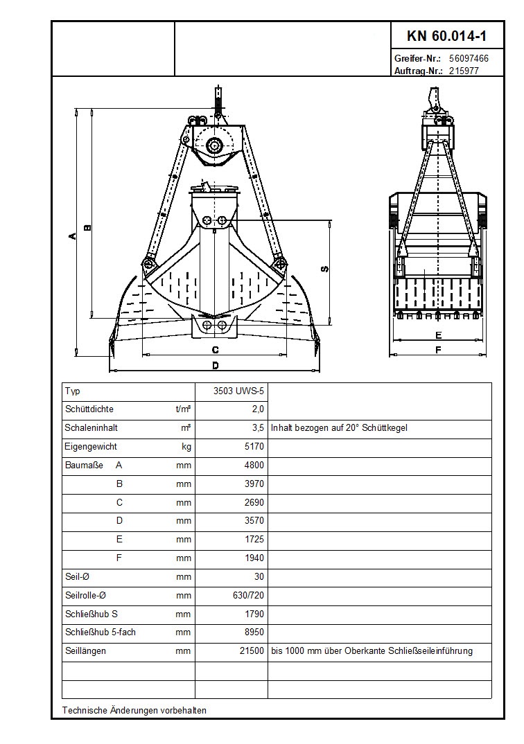

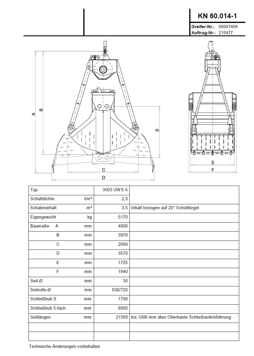

    Das Ergebnis bei mir sieht so aus:
    Gruß Tassimo
