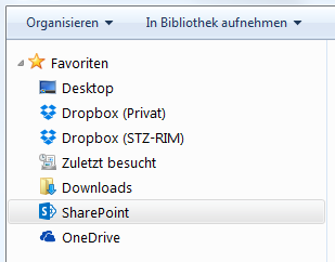

    Danke für den Screenshot. Wie auf dem zu sehen ist, fehlen bei dir einige Einträge (vergleiche mit meinem Screenshot oben). Möglicherweise ist das die Ursache für die Störung.

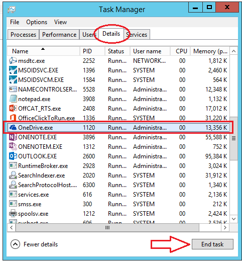

    Den Taskmanager öffnen. Alle OneDrive.exe Prozesse beenden. Siehe Bild oben.

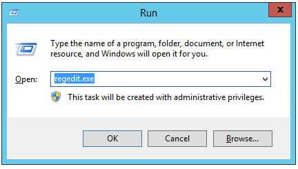

    Windows Taste + R drücken. Regedit.exe eintippen und starten.

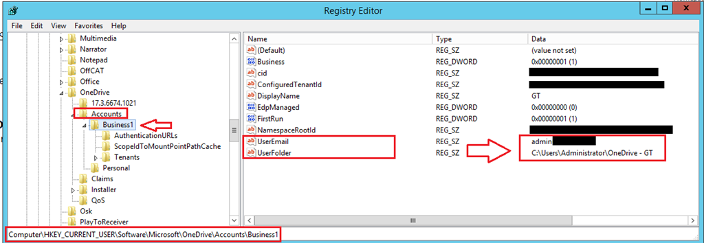

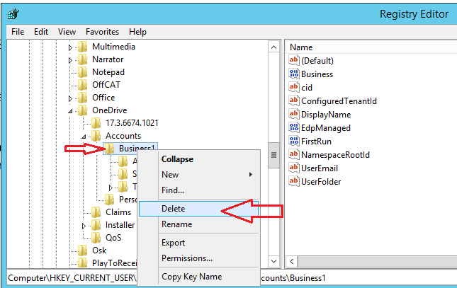

    Wieder zu HKEY_CURRENT_USER\Software\Microsoft\OneDrive\Accountsnavigieren und hier den Ordner Business1 löschen (wie oben beschrieben).

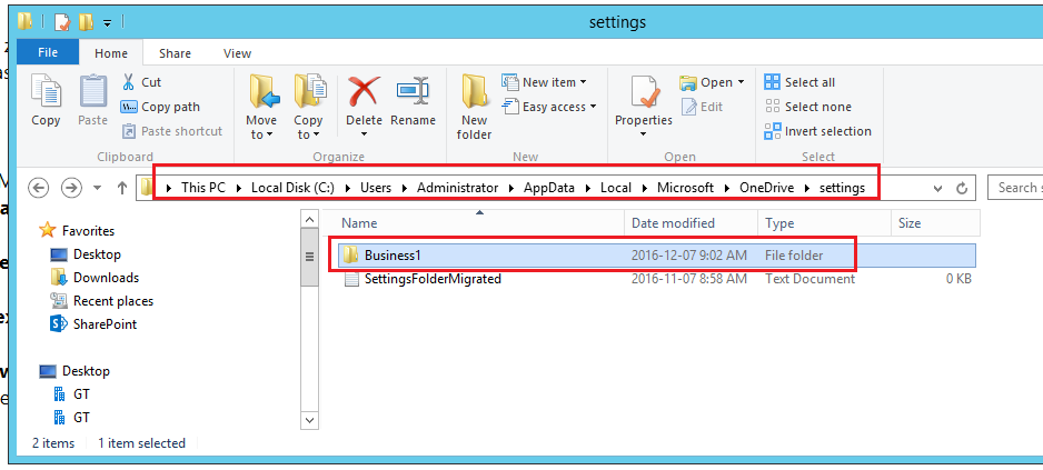

    Im Windows Explorer folgende Adresse eingeben/kopieren:
    C:\Users*BenutzerName\AppData\Local\Microsoft\OneDrive\settings*
    BenutzerNameentsprechend ersetzen.
    Hier den Ordner Business1 auch löschen. Siehe Bild:

    Den Taskmanager öffnen. Alle OneDrive.exe Prozesse beenden. Siehe Bild:
    Windows Taste + R drücken. Regedit.exeeintippen und starten. Siehe Bild:
    Zu HKEY_CURRENT_USER\Software\Microsoft\OneDrive\Accounts navigieren und hier überprüfen wie viele Business Konten vorhanden sind. Falls es mehrere sind, auf Business 1/2/3  klicken und überprüfen welches Konto hier angegeben wird. Siehe Bild:
    Die Konten, die nicht richtig sind - entfernen. **Wichtig - nur den entsprechenden Business Ordner löschen! Nicht den Ordner Accounts!**Siehe Bild:
