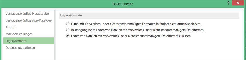

Ich möchte gerne in das aktuelle Microsoft Projekt Dateien aus Microsoft Projekt 98 importieren.
Das funktioniert nicht, zumindest nicht so wie das im Programm angezeigt wird.
Dort heißt es unter Optionen das Trust Center aufrufen und auf Formate aus Vorversionen gehen.
Das Problem ist, dass es diese Anzeige/Meldung im Trust Center nicht gibt.
Wer kann mir weiterhelfen?
Danke im Voraus
Herbert

    2014-04-02T12:00:23+00:00
    Hallo Barbara,
    vielen Dank für den Hinweis, das hat jetzt funktioniert.
    Allerdings öffnet sich die alte Datei beim Öffnen nicht. Hast Du da vielleicht auch einen Rat?
    Beste Grüße
    Herbert
    2014-04-02T07:16:04+00:00
    Hallo Herbert,
    diese Option versteckt sich unter Optionen - Trust Center - Einstellungen für Trustcenter  - "Legacyformate".
    Hilft das?
    Viele Grüße
    Barbara
