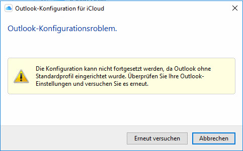

Hallo,
habe hier einen neuen Windows 10 PC mit Office 2016 H&B
Outlook geht ohne Problem. Wenn ich aber iCloud (Office und iCloud = 32bit) einrichte und bei Mail den Haken setze kommt diese Meldung
Ich bin seit vielen Stunden am Googlen habe aber nichts gefunden was das Problem löst.
Office schon komplett de- und neu-installiert
iCloud de- und neuinstallaiert
Outlook Profil gelöscht und über die Systemsteuerung neu angelegt
Hatte das schon jemand und ggf. eine Lösung?
Gruß, Herry

Hatte das gleiche Problem.
Lösung: Starten der WIN10 Problembehandlung bei der Programmkompatibilität.
iCloud wurde dabei Win8 kompatibel eingerichtet und hat danach funktioniert.
Gruß, Herbert

    Okay, ich probiers mal. Für Windows 10
    Bei mir hat folgendes geholfen. (Ohne Gewähr natürlich)
    1. Gib im Suchfeld (bei Cortana) "Problembehandlung" ein.
    2. Klicke auf den grau unterlegten Link mit dem Schraubenschlüssel "Problembehandlung"
    3. Scrolle nach unten zum Punkt "Problembehandlung zur Programmkompatibilität"
    4. Klicke auf den Link
    5. Suche aus der Programmliste ICloud aus klicke auf den Link.
    6.Folge den Anweisungen, Windows wird ICloud in Windows 8 Kompatiblem Modus weiter ausführen.
    1. öffne die Systemsteuerung und dort Programme ändern oder deinstallieren.
    2. Suche ICloud und wähle es aus .
    3. Wähle reparieren aus.
    4. Starte Rechner neu nach Setup von ICloud
    5. Starte ICloud und setze Haken bei Mail
    6. Jetzt kann ICloud synchronisieren.
    7. Unter Konten in Outlook nun das ICloud Adressbuch aussuchen.
    Ich hoffe ich konnte dir helfen. Bei Unklarheiten gerne fragen.
    Ciao,und viel Erfolg.
