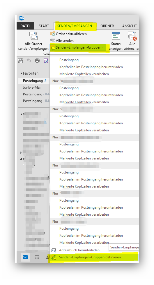

Das macht man so:
Anschließend:

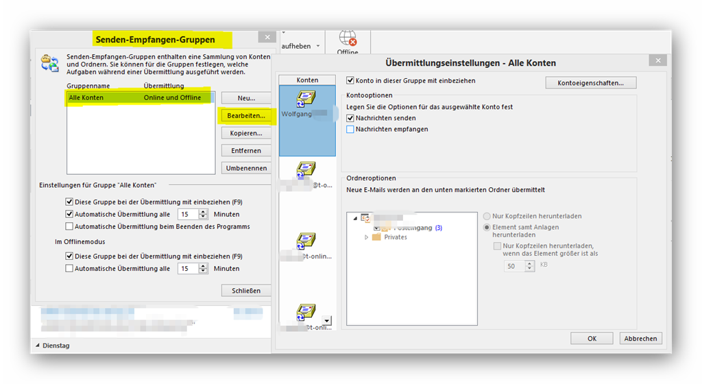

Hier musst Du jetzt jedes Konto auf der linken Seite anklicken und mindestens festlegen, ob das Konto nur empfangen oder nur senden können soll oder aber beides.
Bei T-Online und auch bei 1&1 habe ich mehrere E-Mail-Adressen, die jeweils beim Provider dem einen Account zugehörig sind.
Also darf man nur mit einer Mail-Adresse (Konto in Outlook) auch Mails empfangen und senden einstellen. alle anderen dazu gehörenden Konten dürfen nur auf senden eingestellt sein, damit genau das nicht eintritt, was bei Dir passiert ist, nämlich dass 2 mal oder öfter die Mails aus dem gleichen Account angefordert und übertragen werden.

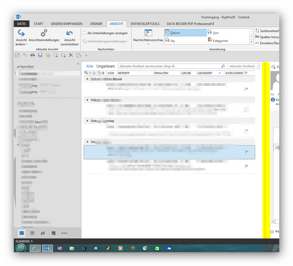

Die Duplikate kannst Du jederzeit wieder ganz einfach löschen in Outlook. Du musst zunächst die Ansichtseinstellungen verändern, wie ich das schon mal für Kalender und Kontakte beschrieben hatte. Bei Mail geht das genauso. Dann musst Du den Fensterteil verbreitern, in dem Dir die Mails angezeigt werden, nicht der Inhalt. Siehe Bild:
Die gelb gekennzeichnete Linie mit der Maus überfahren, bis sich die links-rechts-Zeichen zeigen, dann aufziehen, bis Du die Spaltenüberschriften siehst.
Hier dann auf Geändert klicken. Dann sind die schön sortiert und Du siehst, welche Mails weg sollten. Das wären alle, wo erhalten und geändert nicht übereinstimmen.
Auch Mehrfachmarkierung wieder möglich.

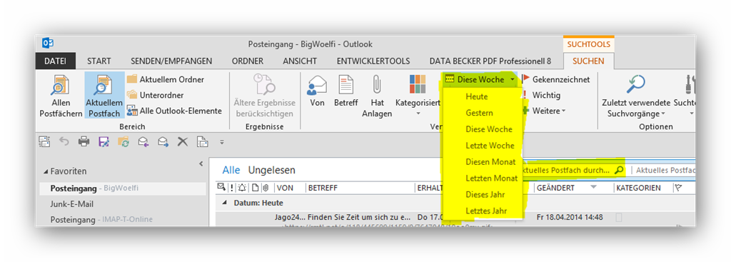

Zusätzlich funktioniert das auch, indem Du mal in das Suchfeld klickst, über den Mails und dann so wie auf dem Bild selektierst:
