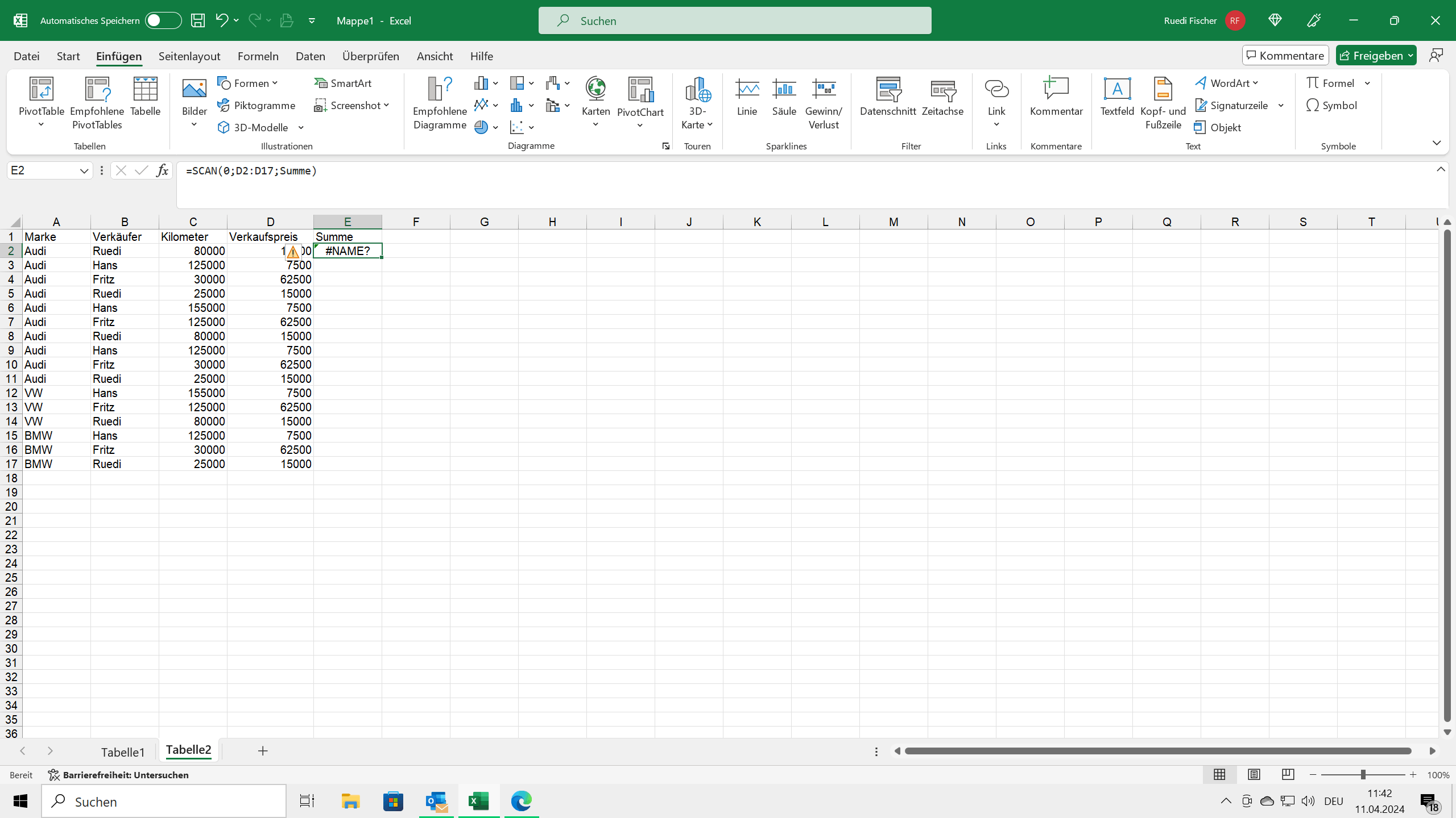

Sehr geehrte Damen und Herren
Im Youtube Kanel von Neubauer wird die untenstehende Formel erklärt. Sie scheint offensichtlich zu funktionieren.
Wenn ich diese Formel auf meinem Rechner eingebe erhalte ich die Fehlermeldung #Name. Da es sich ja um eine Matrixformel handelt, habe ich auch schon den klassischen Befehl ctrl+shift+enter versucht. Die Fehlermeldung bleibt.
Warum funktioniert diese Formel auf meinem Rechner nicht, Systemeinstellung Schweiz /Deutsch etc.)
Vielen Dank.

    2024-05-13T05:34:51+00:00
    Ich habe noch ein wenig recherchiert. Bei einigen Usern funktioniert das in der neuesten Version von 365 nicht automatisch, bei einigen schon. Woran das liegt konnte bislang niemand sagen.
    Was allerdings funktioniert, zumindest für die Summe von D2:D20.
    =SCAN(0;D2:D20;LAMBDA(a;b;a+b))
    Ob das jetzt allerdings eine Vereinfachung ist, lass ich mal dahin gestellt.

    2024-04-12T10:03:07+00:00
    Hola,
    #NAME kommt weil du einfach nur "summe" in die Formel schreibst, ohne die nötigen Parameter.
    Gruß,
    steve1da
