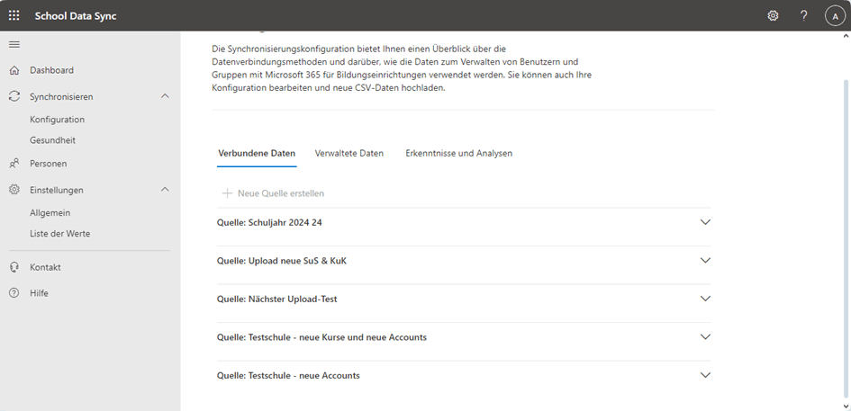

    Neue Benutzerkonten habe ich schon separat hochgeladen. Siehe Screenshot --> "Quelle: Upload neue SuS & KuK"

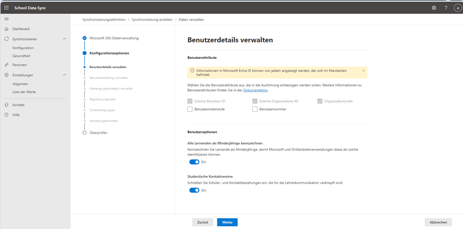

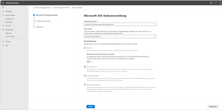

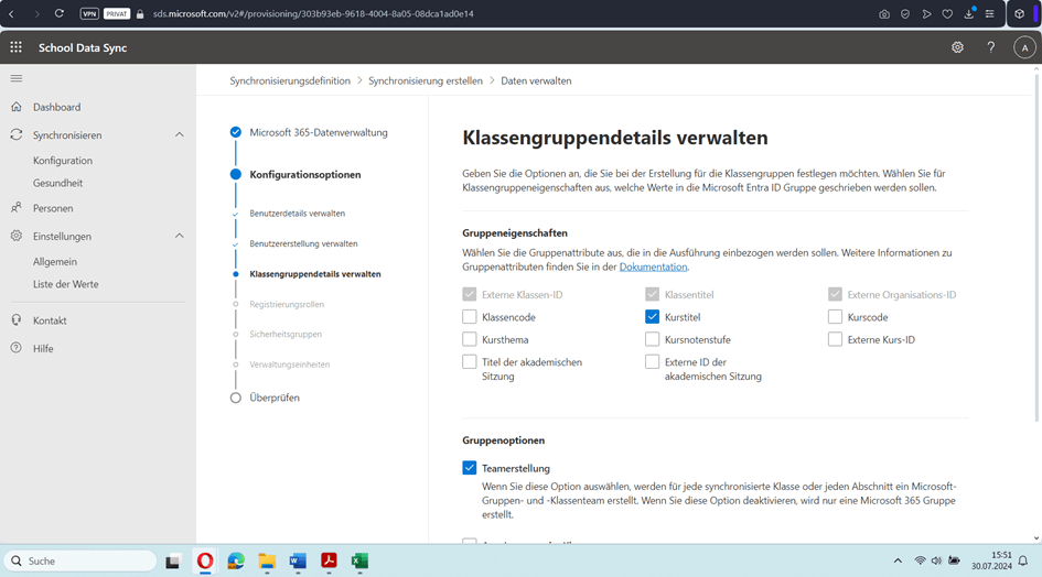

    Hier wurden alle neuen Accounts ordnungsgemäß erstellt. Nach dem Ablauf des Synchronisationsdatums habe ich dann neue CSV-Dateien via Option "nächste Akademische Sitzung starten" hochgeladen. Hier haben dann alle Nutzer jeweils durch mich eine neue ID zugewiesen bekommen. Könnte hier das Problem liegen? Die "neue" Plattform basiert auf "Quelle: Schuljahr 2024 24". Eine neue Quelle kann ich erst morgen, nach dem Ablauf des Synchronisationsdatums erstellen. Könnte es vielleicht auch an der Konfiguration liegen? In den nachfolgenden Screenshots sind die hier vorgenommenen Einstellungen zu sehen:

    Ich habe ein paar Accounts für Lehrer und Schüler sowie ein paar Klassen erfunden. Danach habe ich die entsprechenden Dateien in via Excel-Dateien hochgeladen. Siehe Einträge im Screenshot: "Testschule - neue Accounts" bis "Nächster Upload-Test".
