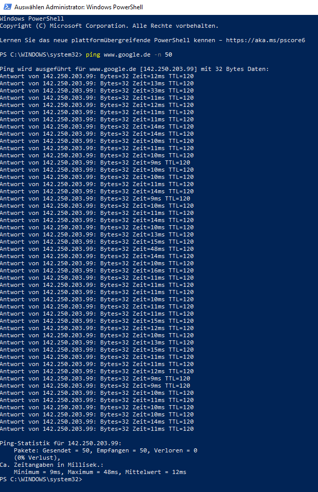

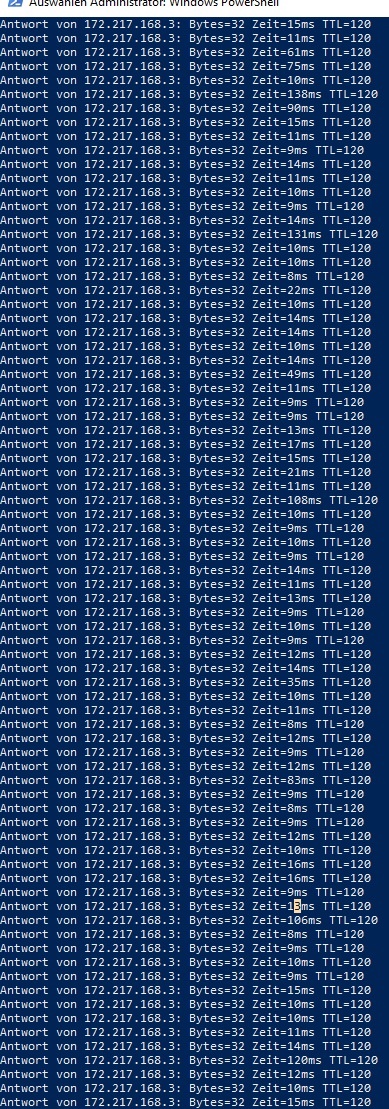

Beide Pings waren beide zu Google ping www.google.de -t
Unterschiedlichen Zeiten
Kann natürlich auch sein, dass der Provider da einfach gute und schlechte Tage hat. Ich kenn den nicht, aber die TV-Kabel-Anbieter in Deutschland sind ja für schwankende Geschwindigkeiten berüchtigt. Möglicherweise sieht das in der Schweiz auch nicht besser aus. ;-)

    Liefen die beiden Pings zu Google.de und der anderen IP parallel? Oder zu unterschiedlichen Zeiten?

    Und diese Verbindung geht über LAN oder über WLAN? Was für ein Netzwerkadapter und welche Treiberversion werden verwendet?
    Deine Internetverbindung läuft über TV-Kabel oder Glasfaser? Welcher Anbieter?
