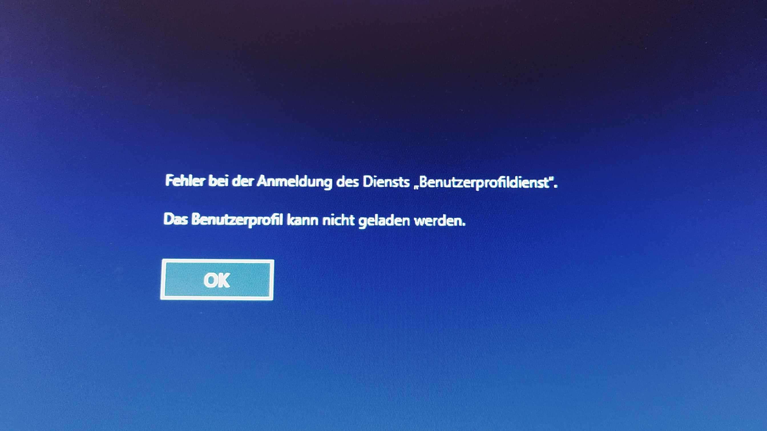

Hallo,
ich habe einen neuen Benutzer in den PC-Einstellungen hinzugefügt. Wenn ich mich an dem neuen Benutzerkonto anmelden möchte, tritt folgende Fehlermeldung auf:
Fehler bei der Anmeldung des Diensts "Benutzerprofildienst".
Das Benutzerprofil kann nicht geladen werden.
Die Anmeldung an dem neuen Benutzerkonto scheitert.
Wer weiß Rat?

    2022-05-28T12:17:24+00:00
    Es soll mehrere Ursachen für Probleme mit dem Benutzerprofildienst geben:
    Quelle: https://de.tinystm.org/user-profile-service-failed-logon-windows-10-error
    • Ein fehlgeschlagenes Windows-Update, das die Aktualisierung von Windows-Systemdateien enthält, die sehr kritisch sind, ist einer der Hauptgründe für die Auslösung Benutzer Profil konnte nicht geladen werden Error.
    • Auch wenn du es versuchst Benutzerprofile wechseln Unter Windows kann das Benutzerprofil leicht beschädigt werden, während ein Antiviren- oder Antimalwarescan ausgeführt wird.
    • Eine beschädigte oder beschädigte Festplatte kann auch ein Grund dafür sein, dass dieser Fehler auftritt.
    Quelle: https://www.drwindows.de/xf/threads/reparatur-tipp-benutzerprofil-kann-nicht-geladen-werden.80142/
    • defekte Virenscanner-Engines
    • defekte Software
    • abgewürgte Windows-Updates
    • unterbrochene Installationen
    • allgemeine Abstürze des Systems
    Alle Lösungsvorschläge im Internet, die ich recherchiert habe, beziehen sich immer auf die Reparatur eines Benutzerprofils, das bereits einwandfrei funktioniert hat.
    In meinem Fall tritt der Fehler bei der Erstanmeldung eines neuen Lokalen Benutzer-Kontos auf, so dass überhaupt kein funktionierendes Benutzerprofil erstellt wird und in Folge dessen das nicht angelegte Benutzerprofil auch nicht repariert werden kann.
    Sich nur am Fremdvirenscanner festzubeißen, greift mit großer Wahrscheinlichkeit zu kurz.
    Bei mir tritt das von mir beschriebene Problem auf, seit ein Windows Update schief gelaufen ist: KB5014011: wird installiert, nicht abgeschlossen, - Microsoft Community
    Ich glaube nicht mehr, dass du bei meinem Problem etwas zur Lösung beitragen kannst.
    2 Personen fanden diese Antwort hilfreich.
