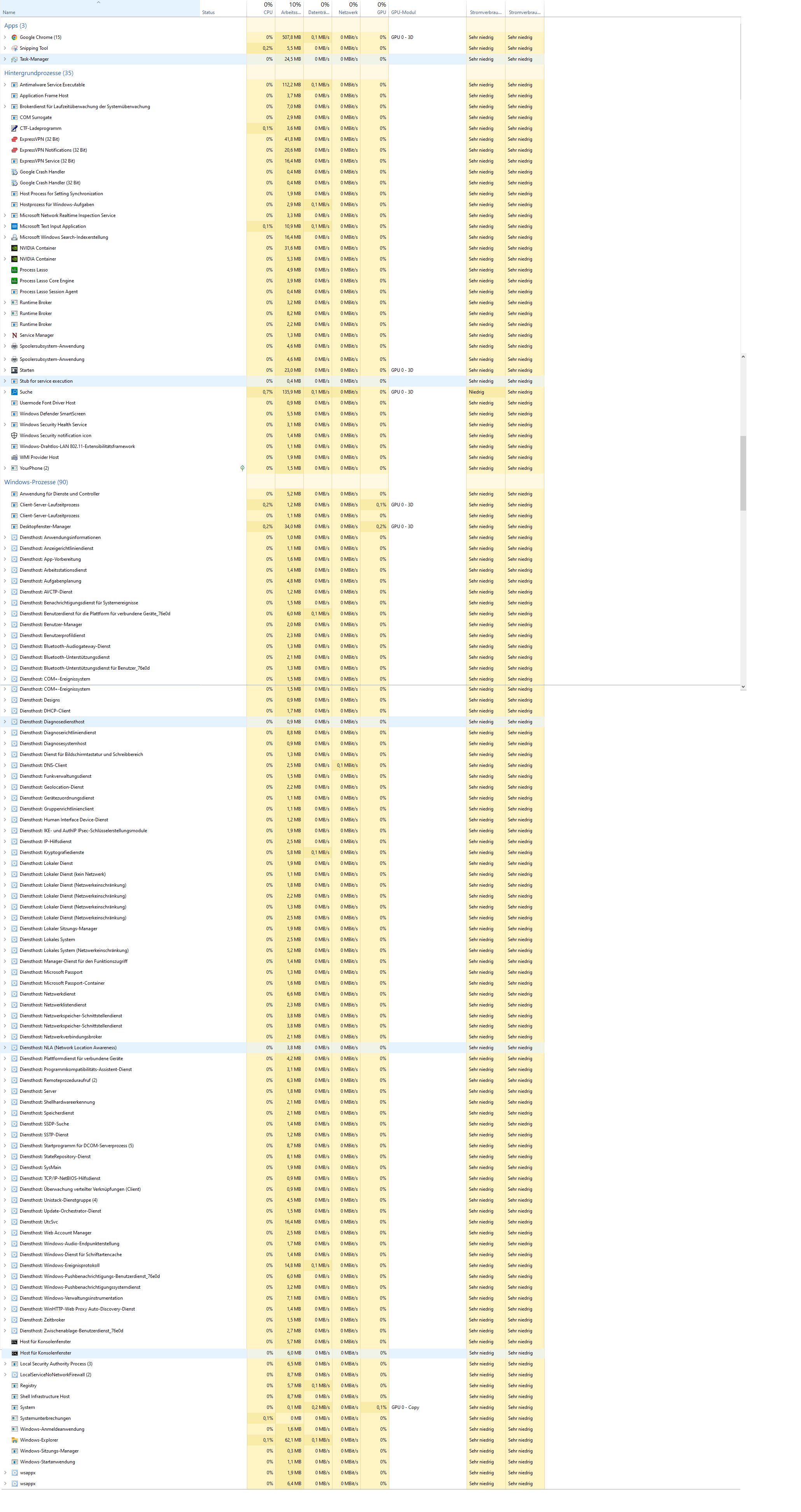

    Guten Tag Stefan127,
    Mein Name ist Carlo, ich benutze auch Windows 10 PC und Community-Mitglied wie Sie. Lassen Sie uns zusammenarbeiten, um dies zu klären.
    Zuerst können Sie bitte überprüfen, welche Dienste und Prozesse auf Ihrem Computer im Task-Manager ausgeführt werden.
    -Klicken Sie auf Start, geben Sie den Task-Manager ein und öffnen Sie ihn
    -Klicken Sie auf die Registerkarte Prozesse
    Machen Sie einen Screenshot und posten Sie ihn hier.
    Ich freue mich auf Ihre Antwort, damit ich eine genaue Empfehlung geben kann.
