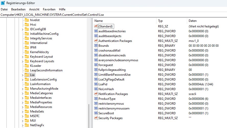

    Das sollte helfen:
    Registry: command line "regedit"
    dort folgenden Wert hinzufügen:
    HKEY_LOCAL_MACHINE\SYSTEM\CurrentControlSet\Control\Lsa
    Der DWORD-Wert (32-Bit) RunAsPPL mit dem Wert 2 sollte vorhanden sein.
    Fehler: Es fehlt aber weiterhin nach dem Neustart der zweite DWORD-Wert (32-Bit) RunAsPPLBoot mit dem Wert 2.
    Füge diesen Wert hinzu: unter LSA -> Neu -> DWORD-Wert(32-Bit) -> RunAsPPLBoot -> Hex-Wert = 2.

    Die RunAsPPL-Einträge fehlen bei mir übrigens ebenfalls in der Registry.
    Ich werde die Einträge erstmal nicht manuell anlegen. Bin gespannt, ob es von MS-Seite hierzu einen Fix geben wird.

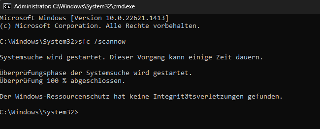

    EDIT: sfc /scannow hat keine Probleme gefunden.
