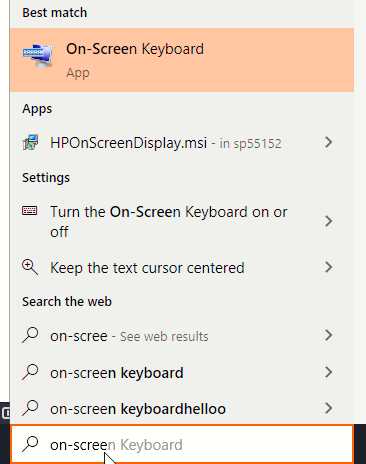

Hallo AnnikaMalcher,
Die Tastatur, die ich erwähnte, war dies (siehe Bild unten). Sie können mit der rechten Maustaste darauf klicken und sie dann an die Taskleiste anheften. Öffnen Sie OSK dann nur auf Ihrer Taskleiste zu minimieren, so dass es die Touch-Tastatur zu verhindern, zu öffnen.

    Die dritte Methode verstehe ich nicht ganz genau. Wie minimiere ich die Bildschirmtastatur?

    Eine Problemumgehung besteht darin, die alte Bildschirmtastatur zu öffnen und zu minimieren, damit die Touchtastatur nicht automatisch angezeigt wird.
