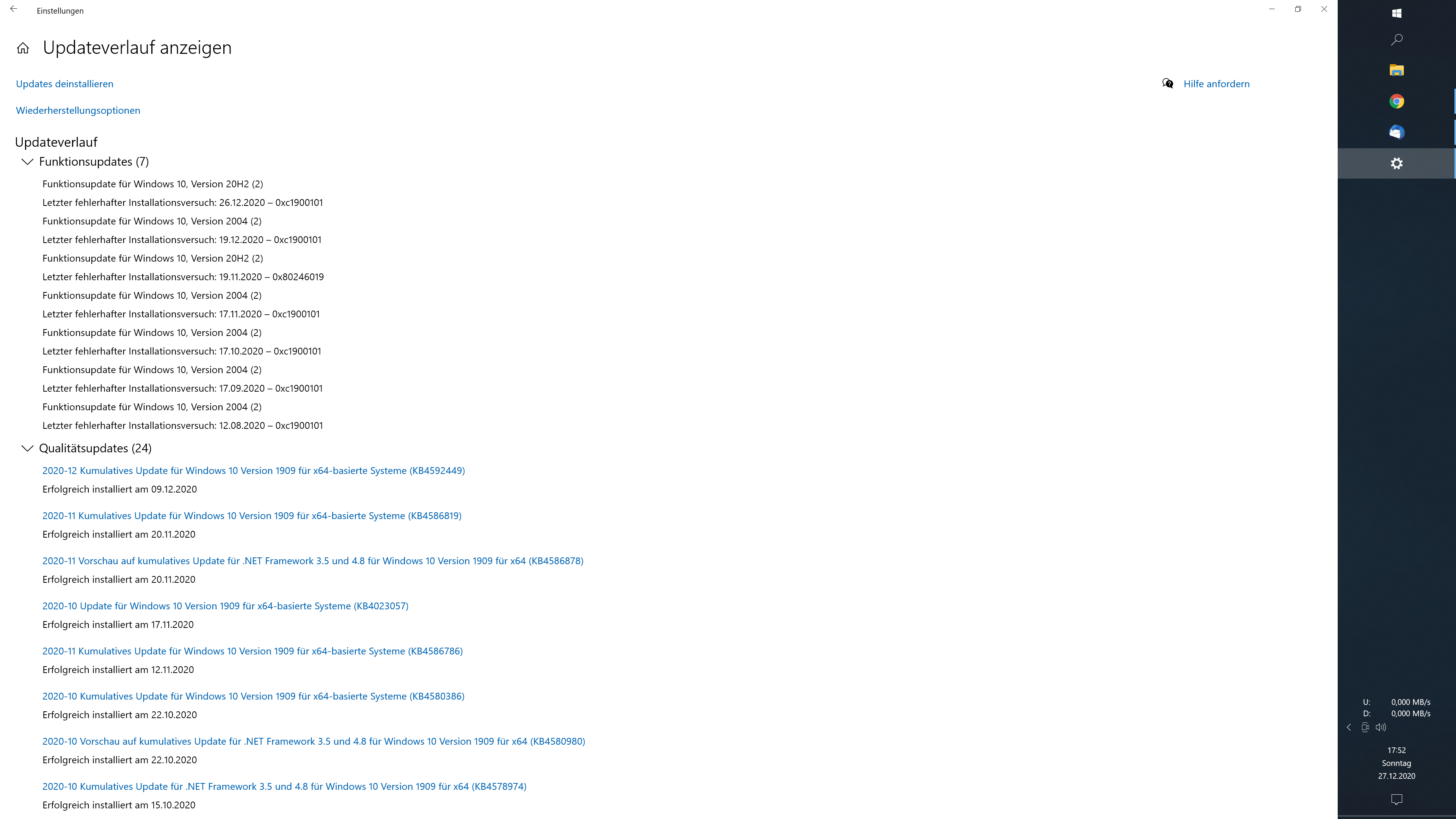

Hallo,
Das Problem mit Windows 10 Updates ist doch wohl ein anderes. Mein Windows Update versucht seit Monaten (!!) Version 20H2 monatlich zu installieren. Alle Updates der vorigen, installierten Version (1909) funktionieren bis heute automatisch. Nur Windows Update scheitert einmal pro Monat an der Version 20H2. An der Hardware kann es nicht liegen - habe auf einer anderen SSD frisch installiert, mit aller Hardware angeschlossen. Keine Probleme dort läuft 20H2.
Virenscanner entfernt auf Platte mit 1909 - ändert sich gar nichts. Ständig kommt Fehlermeldung 0x1900101.
OK, Windows kann sich nicht installieren - kann ich ja noch verstehen. Aber warum liefert es dann ständig einen Fehlercode, den man nicht interpretieren kann. Wenn Windows Update ein Problem hat, dann sollte Windows Update doch auch genau wissen, wo das Problem auftritt und dem User das entsprechend im Klartext mitteilen, was da im Detail Probleme macht - nein - aber großzügig immer wieder nur 0x1900101 (LMA).
