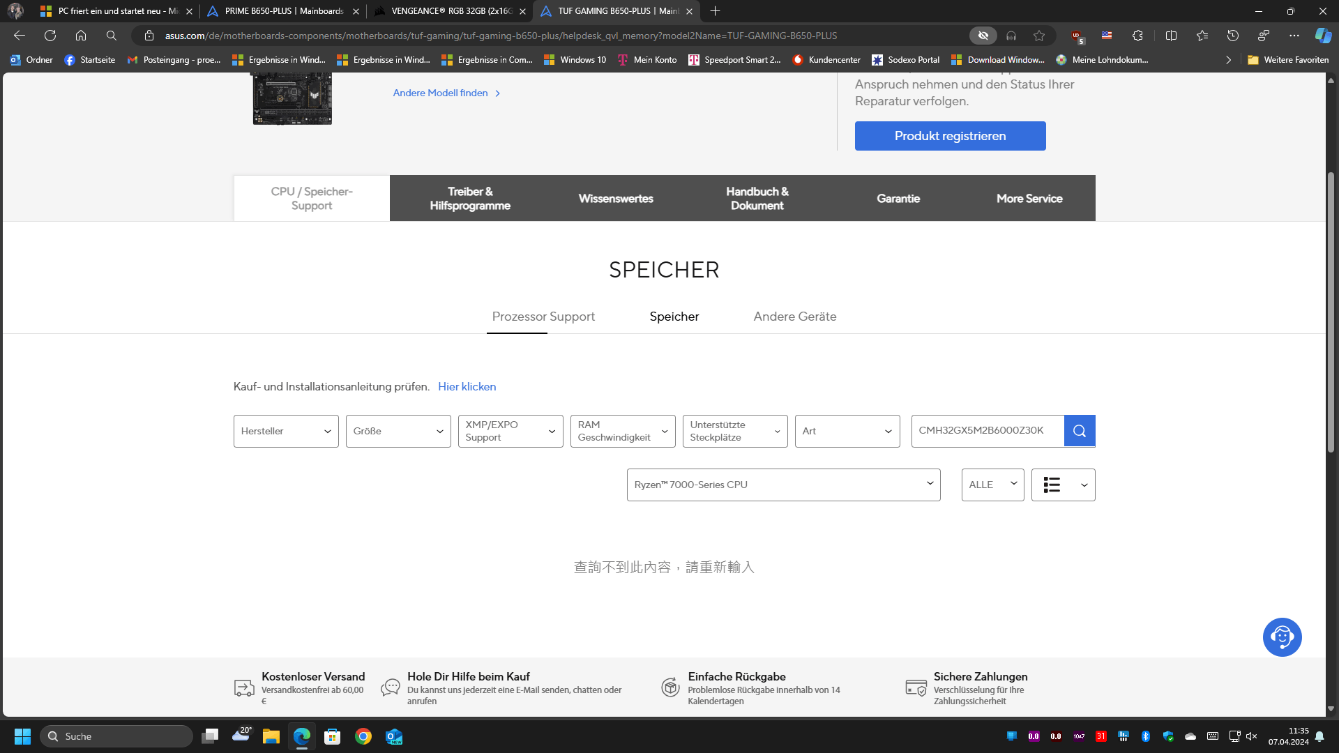

    2024-04-07T09:39:31+00:00
    Sorry, hatte in der QVL für das Mainboard geschaut. Die QVL für den Prozessor finde ich leider nicht.
    Hast du dazu einen Link?
    vielen dank dafür und auch für die Hilfe :)

    2024-04-07T08:42:42+00:00
    Hallo
    Wo hast du die in der QVL für die 7000 Ryzen gefunden?
    Die stehen nicht drin mit 6000Mhz
    Da stehen die hier drin CMH32GX5M2E6000C36 Ver 3.43.02 achte auf den Buchstaben nach der M2 du hast B und gelistet sind E
    Das sind nicht die gleichen Riegel aber laut Corsair für die gelistet
    AMD 600 Series
    Liebe grüße UWE

    Guten Morgen Uwe,
    vielen dank erst einmal für die Antwort!
    minidmp oder memorydmp sehe ich unter C:\ Windows nicht.
    die genaue Bezeichnung des Ram lautet CMH32GX5M2B6000Z30K
    ich habe auf der Herstellerseite des Mainboards geschaut und dieser soll kompatibel sein.
    liebe Grüße
    Mirko
