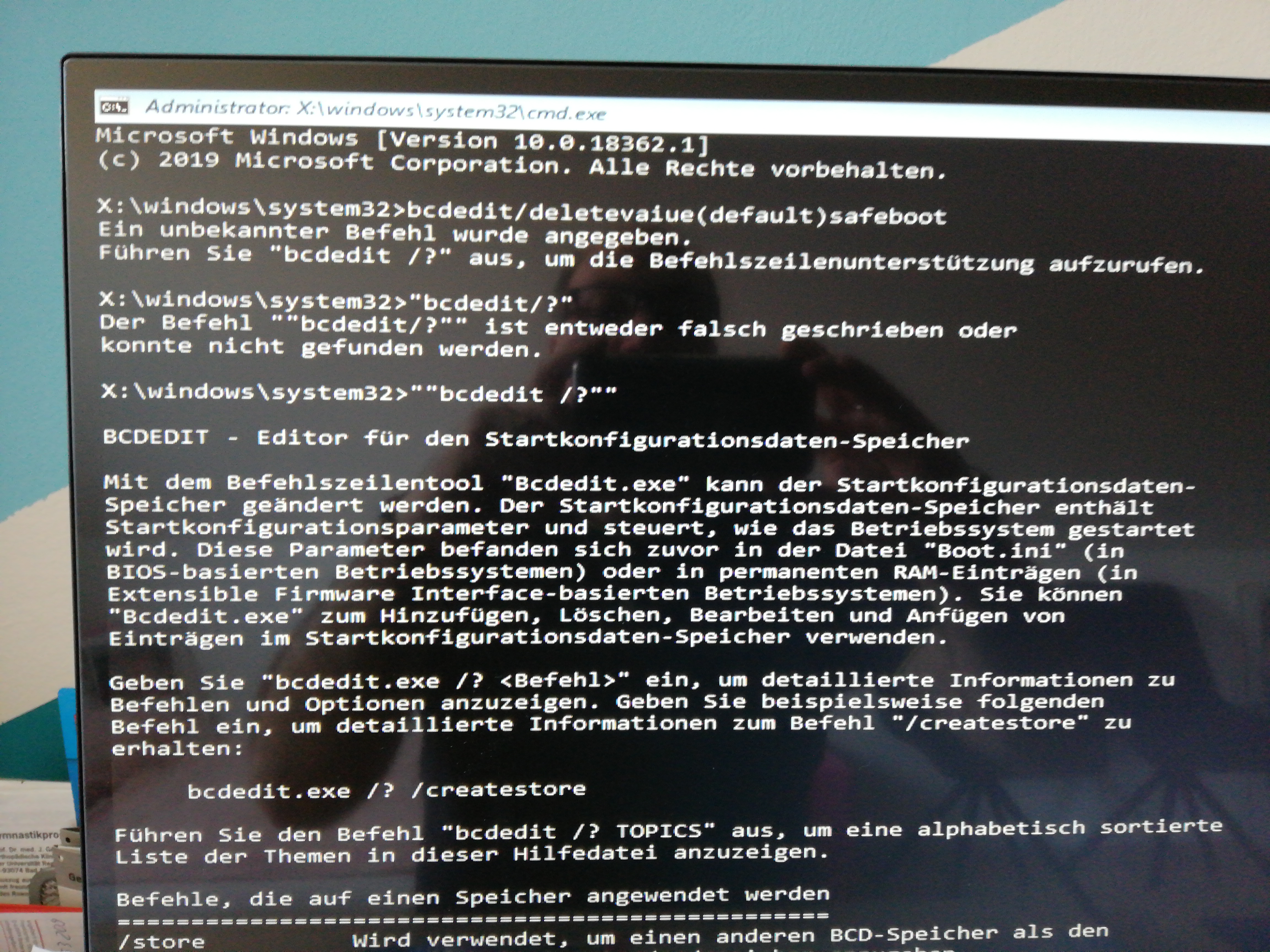

Hallo ihr. Hab abgesicherten Modus aktiviert und kann es nicht mehr mit meiner Kenntnis deaktivieren. Hab es bis in den Bildschirm geschafft wo man einen Befehl eingeben kann hab nach dem Befehl gesucht aber nicht das richtige Ergebnis gefunden oder ich schreibe es falsch. Hab sehr viel persönliches auf dem System und möchte noch keine neu Installation ausführen. Vielen Dank für eine hilfreiche Antwort.

    Nein, Richi hat nicht so geschrieben, wie du es eingegeben hast, nämlich: ALLE Leerzeichen wurden schlicht und ergreifend ignoriert!
    Kopiere das, was Richi schrieb, direkt von dieser Seite und füge es ins DOS-Fenster ein.

    Und wieso ist alles auf dem Laufwerk *X:* ? Bootest du von einem externen Medium?

    Hallo,
    schon mit diesem versucht ?
    bcdedit /deletevalue {default} safeboot

    du musst die geschweiften Klammern nehmen (ALT Gr), oder versuche mal msconfig

    Ja hab ich frage ist das aussehen der klammer so wie du es geschrieben hast oder normale klammer
    Was muss ich genau eingeben und Leerzeichen beachten. Ohman. Selbst ausgesperrt wegen fehlenden Kenntnissen.
