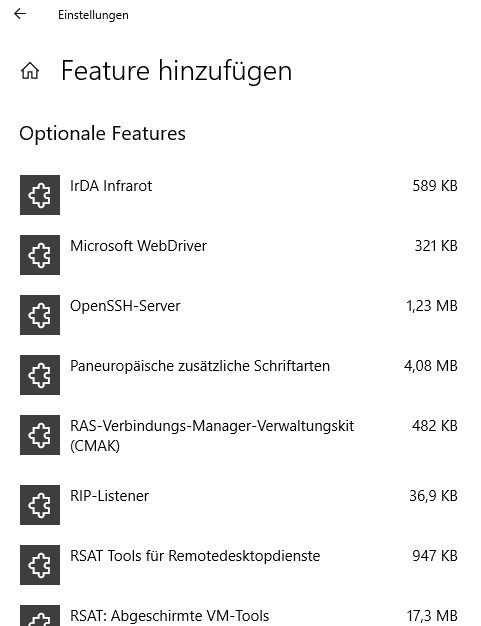

Hoi Lothar
das ist richtig, die letzte Version war 1809 in der die IR noch funktionierte.
Vor ein paar Jahren war der IR-Treiber schon mal deaktviert worden.
Mann konnte in mit den beiden Eingaben, wie sie Du beschrieben hast wieder aktiviern. Microsoft soll den wieder in Update 1903 übernehmen!!!
Hier die Lösung
IrDA Dongle aus USB Anschluss entfernen dann:
Gehe zu
  • Einstellungen
  • Apps
  • Apps and Features
  • Optinale Features
    • Features hinzufügen
  • itDA Infrarot auswählen und installieren
PS neu starten und irDa Adapter in USB Anschluss stecken
Dann
  • Gerätemanager starten
 (Start - rechte Maustaste)
  • Andere Geräte
  • Unbekannte Geräte
eines der Aufgeführten Gerät ist der irDa
  • Doppelklick auf das unbekannte Gerät
  • Treiber aktualisieren
  • Automatisch nach aktuellen Treibersofware suchen
  • Treiber wird installiert
  • OK
PC neu starten
jetzt wird irDA Adapter erkannt und funktioniert mit WIN 10 Vers 1903
Do you see infrared in the Control Panel under All Control Panel Items?  If no install the IRDA InfraRed add-on.  (if yes it may be worth trying to reinstall. it)
I had the "Windows cannot start this hardware device because its configuration information (in the registry) is incomplete or damaged. (Code 19)" error message until I installed the IRDA Infrared Add-on.  Then it all started to work.
For me the order to install was.
1: Install the IRDA Infrared Add-on (steps for windows 10 1903)
Go to Settings
Apps and Features
Optional Features
+Add
Select IrDA Infrared from the list.
It installs but you do not see it in the "Apps" listing.   Go back to Control Panel\All Control Panel Items and hopefully you will now see Infra Red icon and features.
2: Install drivers for the USB key from your source (Windows 8 preferred or windows 7 should work).
Reboot the PC
3: Plug in the USB key and it should work.

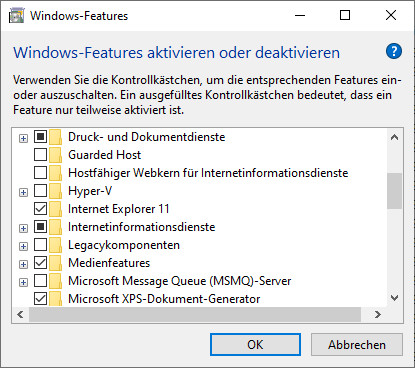

    2019-06-18T09:31:38+00:00
    das ist ja ein Ding!
    das optionale Feature IrDA ist nicht über die Systemsteuerung aufrufbar,
    sondern nur über Einstellungen:
    Da soll man erstmal drauf kommen.
    Abstöpseln vom USB Anschluss ist überflüssig, einfach Feature auswählen und Neustart!
    VIELEN DANK !
