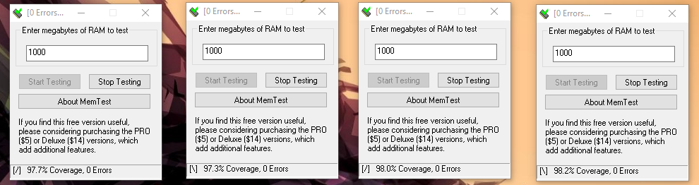

ich habe ein großes Problem bezüglich Windows 10. Mein PC startet manchmal einfach neu. Ohne Vorwarnung, ohne Bluescreen oder sonst irgendwas. Es passiert während ich zocke (LoL) oder einfach nur im Browser surfe ohne irgendwelche Auslastung. Ich hab jetzt Stresstests und einen MemTest gemacht, keine Fehler, keine überhitzten Komponenten, kein Absturz. Windows 10 Pro hab ich schon 1 mal zurückgesetzt und 2 mal komplett neu aufgespielt. Das alles geschieht seit dem neuen Creators Fall Update 1709. Ich habe auch das bekannte Problem , dass man sich im Anmeldebilschirm doppelt anmelden muss, hab das aber schon behoben. Ich weiß wirklich nicht mehr weiter zum genannten Problem! HILFE!

4 MemTests gleichzeitig um so viel RAM wie möglich zu untersuchen. CPU-Z´s StressTest hat meine CPU auf 64° gebracht, kein Absturz. GPU war durch FurMark auf 62°, keine Probleme.
