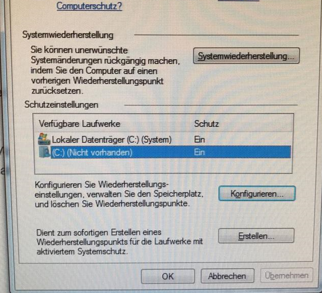

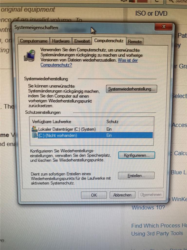

Hallo zusammen,
ich habe das Problem, dass ich die Fehlermeldung bekomme. Leider greift der Vorschlag nicht, mit SystemPropertiesProtection.exe das richtige Volume zu setzten, da Windows zwar die beiden Laufwerke anzeigt, aber es keine Checkbox anzeigt um die Auswahl zu setzen (siehe Bild unten).
Hat jemand einen Vorschlag, wie ich das Problem lösen kann?
Vielen Dank im Voraus!

    Hallo Wolli,
    und über Konfigurieren lässt sich der Computerschutz für (C:) (Nicht vorhanden) nicht ausschalten?
    Und (C:) (System) lässt sich nicht anklicken und konfigurieren?
    Warum installierst Du Windows erst auf die 2TB Festplatte und klonst es dann auf die 4TB?

    2017-01-09T15:17:53+00:00
    Hallo Wolli,
    Dumba_M3 hat ja eigentlich schon alles gesagt.
    Aber wie ist Windows 7 denn überhaupt auf den Rechner gekommen?
    Als Upgrade oder als Neuinstallation?
    Erscheint denn dieses (C:) (Nicht vorhanden) auch in der Datenträgerverwaltung und im Explorer?
    Wenn Du die Wiederherstellungseinstellungen konfigurierst, kannst Du dann den Schutz auf diesem Laufwerk ausschalten?
    2017-01-08T22:14:57+00:00
    Hallo Dumba,
    danke für die schnelle Reaktion.
    Es ist die obere HDD (die mit Windows Symbol). Die andere ist ja nicht vorhanden, weshalb ich die real vorhandene HDD setzen möchte.
    c'ya
    Wolli
  5. Dumba_M3 7,375 Zuverlässigkeitspunkte Volunteer Moderator
    2017-01-08T21:16:48+00:00
    Checkbox gibt es da eigentlich nie. Blau unterlegen, und Konfigurieren klicken.
    Aber es ist doch 2 mal C:, welche 2 Laufwerke sollten es sein?
