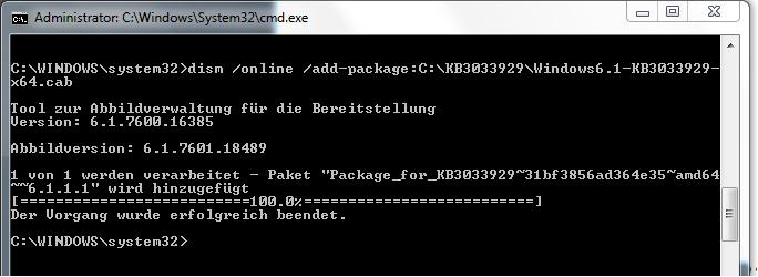

Hallo Tobias,
zunächst vielen Dank für dein schnelles Feedback und den vorgestellten Lösungsweg. Ich hatte noch vergessen zu erwähnen, dass mein System auf Windows 7 Professional 64 bit SP1 läuft.
Leider führte die beschriebene Prozedur nicht zum Erfolg, das Problem bestand nach wie vor, das Update KB3033929 kann nicht installiert werden, da angeblich bereits vorhanden, obwohl es im System nicht auftaucht bzw. auch von der Software, die das Update benötigt, nicht erkannt wird.
Daher habe ich meinen ursprünglichen Plan verfolgt, ich hatte ja bereits meinen Verdacht geäußert, dass ein anderes installiertes Windows-Update die Installation von KB3033929 blockiert. Entsprechend habe ich Schritt für Schritt die kürzlich installierten Updates deinstalliert und jeweils im Anschluss versucht, KB3033929 zu installieren. Und siehe da: mein Verdacht hat sich bestätigt!
In meinem Fall blockierte das installierte "monatliche Sicherheits- und Qualitätsrollup von November 2016" (KB3197868) die Installation von KB3033929. D.h. nach Deinstallation von KB3197868 konnte ich KB3033929 problemlos installieren. Noch habe ich davon abgesehen, KB3197868 nachträglich nochmal zu installieren um zu vermeiden, dass ich in einen ähnlichen Konflikt laufe.
Dass es den beschriebenen Konflikt zu geben scheint, ist offenbar bekannt, denn in diesem Post wurde von Robear Dyer (PA Bear - MS MVP) das KB3033929-Problem mit dem KB3197868-Rollup in Zusammenhang gebracht, jedoch dies nicht weiter thematisiert.
Von daher wäre es schön, hierzu eine Aussage zu bekommen bzw. das Rollup entsprechend zu fixen.
