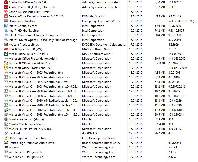

    2015-01-20T17:25:36+00:00
    klingt ja alles nicht so schön
    wurde auf dem Rechner ein REINES Windows installiert oder nur der Auslieferungszustand wiederhergestellt und alle anstehenden Updates installiert?
    welche Software läuft denn so auf dem Rechner an Markenprogrammen?
