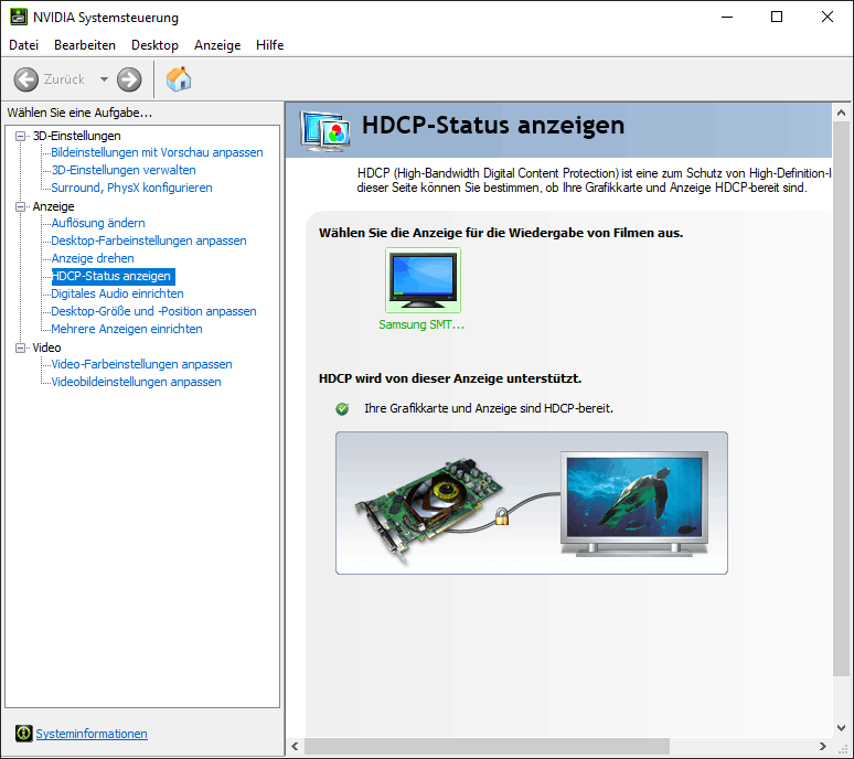

    Mittlerweile, habe ich mich durch einige Recherchen durchgearbeitet (was sehr zeitaufwendig war), und komme zu dem Schluß, dass es nur an dieser Einstellung liegt. Und laut Informationen, hat diese Einstellung auch etwas mit dem Edge Chromium zu tun.
    Damit stellt sich für mich auch die Frage, wieso diese Einstellungen, nach meiner Ansicht falsch angezeigt werden.
    An der Hardware, hat sich nicht geändert!
    • Monitor Samsung SMT27A950 (Full HD)
    • Grafikkarte Nvidia RTX 2080 TI (mit aktuellem Treiber! Version 546.01)
    • HDMI-Kabel, Original von Samsung, das beim Monitor mit dabei war (nicht beschädigt / kein Wackelkontakt / Neuanschluss brachte auch nichts)
    Also, wenn diese Werte stimmen sollten, dann hat Microsoft entweder das Level für FULL HD angehoben, oder das Betriebssystem hat mit einem Update einen Fehler eingespielt, der noch nicht entdeckt wurde, oder vielleicht auch beabsichtigt ist. Was wiederum fraglich ist, da ich mit dem Chromebrowser das Browsergame ja einwandfrei streamen kann, und bei meinem Feedback im Edge der Stream auch funktionierte.
    Einen Verdacht habe ich noch, was die Treiber von Nvidia anbelangt, ich mich aber damit nicht auskenne, was diese genau machen.
    So sieht das im Gerätemanager aus:
    Es betrifft diesen ominösen USB-C Treiber, speziell den Policy Controller. Was bewirkt dieser, oder für welchen Zweck ist der gedacht, oder was wird hier zugelassen, oder auch nicht zugelassen? Könnte ja sein, dass hier eine Einstellung hinterlegt ist (in diesem Treiber), der eventuell bezweckt, dass die HD-Einstellung in W10 nicht funktioniert.

    Ich glaube, es hat noch mit einer anderen Einstellung zu tun, was ich nach langer Recherche herausgefunden habe:
    Zu meinem Bedauern muss ich feststellen, das sich diese Einstellungen mit einem Windows-Update geändert haben. Wann oder welches Update das ist, ist natürlich nicht nachvollziehbar. Dennn ich habe einen HD-Monitor, und auch entsprechend Grafikkarte dazu (die weder einen Defekt aufweisen, und auch die Verbindungen sind fehlerfrei, und da wurde auch nie ein Teil gewechselt), also wieso zeigt es die Bildschirmfunktionen fehlerhaft an?? Und ich denke, dass es genau an diesen Einstellungen liegt, da hier ja eindeutig "HDR-Video streamen - Nein" steht. Das dürfte das Problem sein, damit das Streamen im Edge somit nicht funktioniert!
