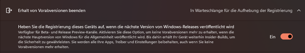

Hallo,
ich habe hier ein problem mit dem Verlassen des windows insider Programms. Vor 1-2 Monaten bin ich beigetreten und wollte vor 3 Wochen wieder raus, das endete aber ohne Erfolg. Die ganze Zeit steht dort: "In Warteschlange für Aufhebung der Registrierung"(wie im Bild) und das schon seit mehreren Wochen. Ich weiß nicht was ich dagegen tun kann. Ich bin im Betaprogramm.

    Wenn du eine aktuelle Build nutzt, hilft nur eine Neuinstallation mit der offiziellen Release Build

    Hallo,
    Ich bin gerade in Release Preview umgestiegen, da sollte alles gut sein.

    Hallo
    Solange du nicht noch eine weitere Build bekommst(höher als die 622)könnte es im Herbst reichen wenn die 22621/622 als Release rauskommt für jedermann
    Das du aussteigen kannst
    Du hast die Möglichkeit in den Release Channel zu wechseln mach das bitte damit bleibst du auf jeden Fall bereit zum aussteigen
    Wenn du eine Build bekommst im Beta die höher als die 622 ist wirst du das Insider nicht verlassen können ohne einer kompletten Neuinstallation der 22621/622 Build
    Soweit verstanden?
    Liebe grüße UWE

    Welches Build wird genutzt bitte?
    Hallo,
    ich bin gerade im Beta-Channel mit build 22622.440.

    Hallo
    Das ist wichtig um dir sagen zu können wann du da raus kommst da du im Dev Channel nicht bist bleibt nur Release oder Beta Channel
    Und hier kommt es drauf an welches Build installiert ist
    Liebe grüße UWE
