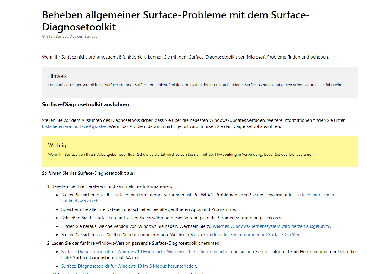

    Das Diagnosetoolkit habe ich ohne Fehler ausgefuehrt.

    Überprüfen Sie auch mit dem Surface Diagnostic Toolkit, ob Probleme vorliegen.
