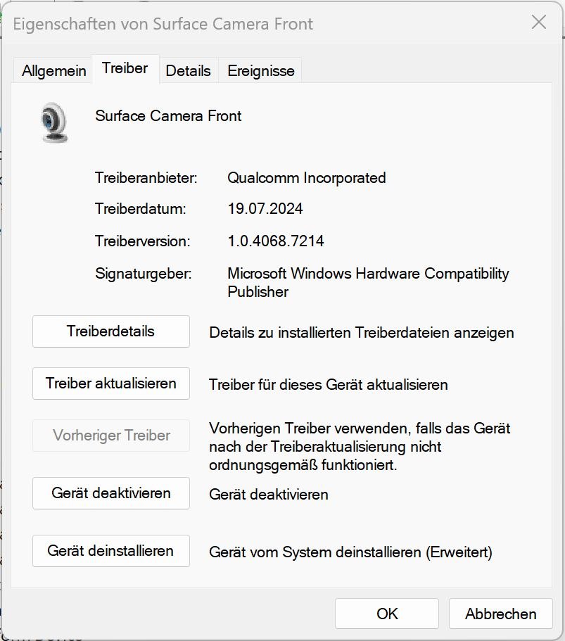

    2024-12-10T06:13:40+00:00
    Das würde ich gerne tun - aber wie deinstalliere ich die Kamera mit der Treibersoftware, wenn dazu keine Option im Gerätemanager unter dem Reiter "Treiber" bei Klick auf "Gerät deinstallieren" angezeigt wird?
