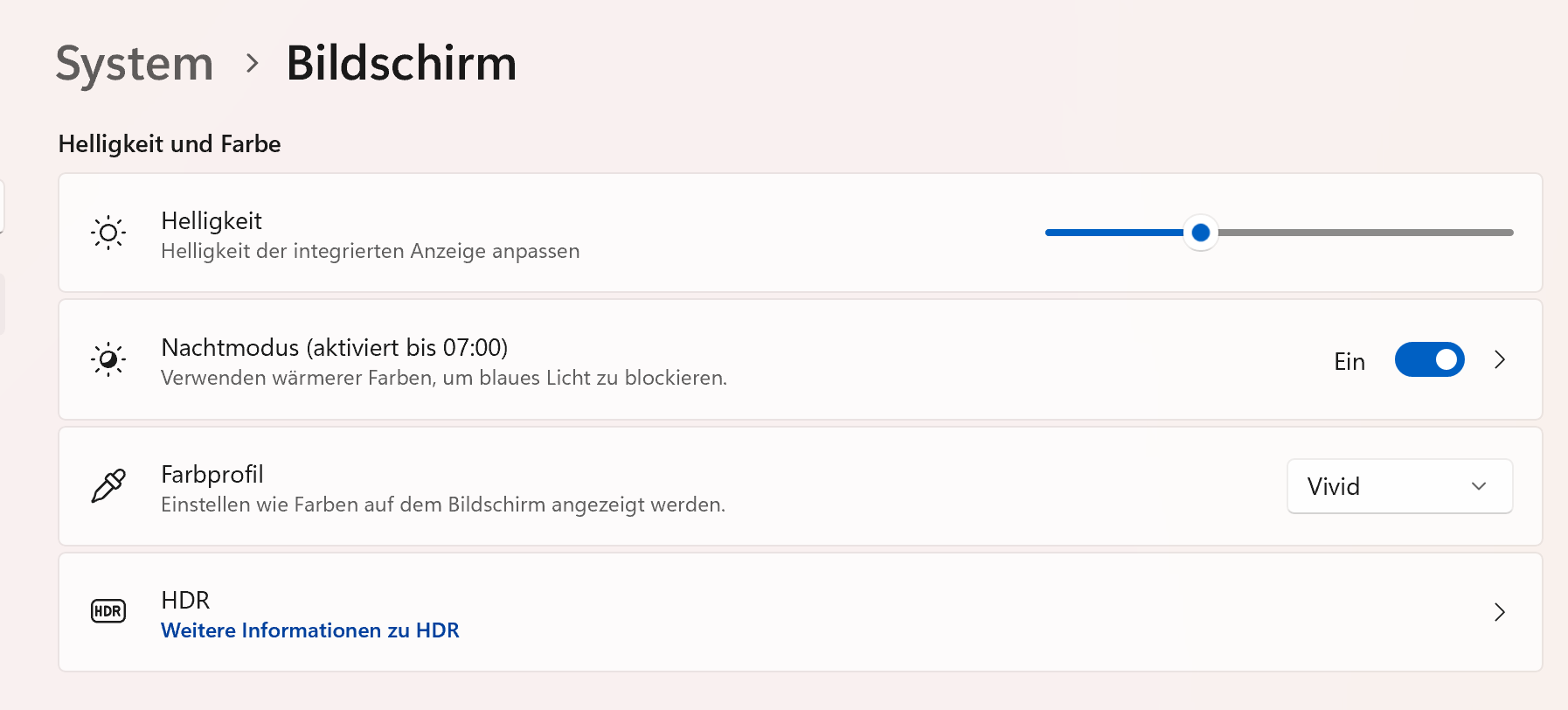

Hallo zusammen,
seit kurzem bin ich stolzer Besitzer des Surface Studio 2+.
Bis jetzt funktioniert alles tadellos. Jedoch habe ich bei anderen Surface Geräten gesehen, dass bei den Helligkeitseinstellungen die Option
"Helligkeit automatisch an veränderte Lichtverhältnisse anpassen" verfügbar ist. Auf meinem Surface Studio 2+ habe ich diese Option nicht.
Nur die manuelle Anpassung und Farbprofil wechseln. Habe schon neue Grafiktreiber installiert und vieles versucht diese Option zu aktivieren (sichtbar zu machen), leider ohne Erfolg. Obwohl doch das Surface Studio einen Umgebungslichtsensor eingebaut hat.
Nun die Frage: Besitzt das Surface Studio 2+, 2 etc. überhaupt diese Funktion der automatischen Helligkeitsanpassung? Wenn ja, wie kann ich diese aktivieren?

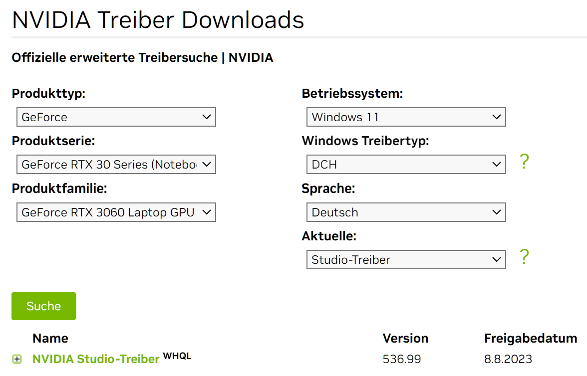

    Du könntest dir hier https://www.nvidia.de/Download/find.aspx?lang=de testweise einen aktuelle(re)n Treiber für die Grafikkarte des Studio 2+ herunterladen und installieren. Wähle für das Herunterladen des Treibers die Einstellungen, die hier zu sehen sind:
    Teste nach der Installation, ob die Option der adaptiven Helligkeit jetzt zur Verfügung steht. Wenn du den Treiber wieder entfernen möchtest, deinstalliere im Geräte-Manager einfach die Grafikkarte einschließlich der Treibersoftware und starte dann neu. Windows installiert jetzt wieder den über Windows Update ausgelieferten Treiber für die Grafikkarte.

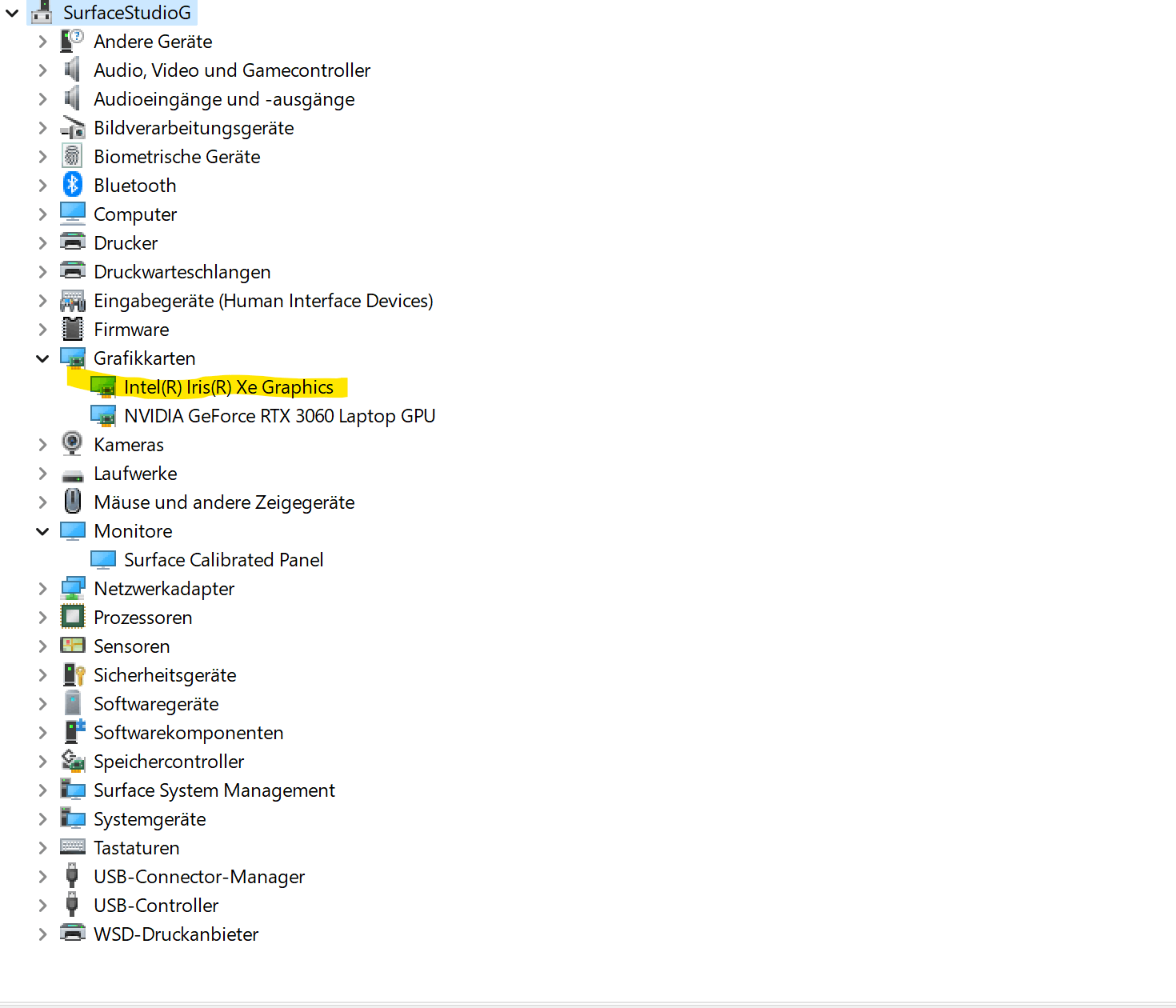

    Hab es eben versucht. Ist leider nichts passiert. Keine Option bei den Nvidia Einstellungen und bei den Windows Display und Helligkeitseinstellungen.
    Könnte es denn vielleicht mit der internen Intel Grafikkarte irgendwie zu tun haben? (siehe Screenshot)
