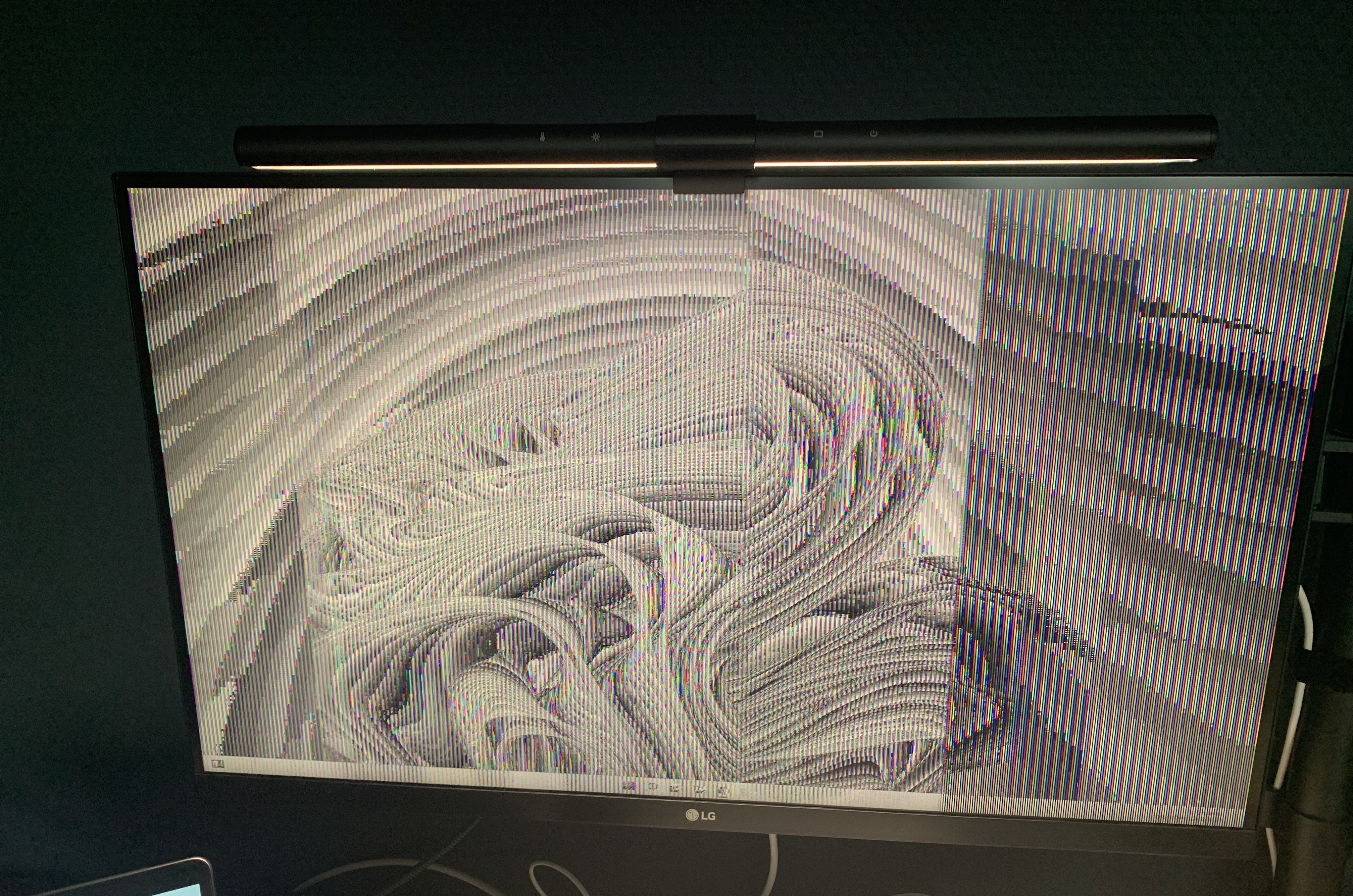

ich habe seit ca. 2 Wochen ein Surface Pro 8 und habe gestern nun das erste Mal versucht dieses mittels USB C an meinen externen Monitor anzuschließen. Ich habe dazu das Kabel genutzt, welches beim Monitor dabei war. Beim Monitor handelt es sich um einen LG 27ul850w (4K Display).
Leider lässt das Bild zu wünschen übrig, d.h. es ist fast nichts erkennbar außer grau und überall vertikale Streifen (ich habe ein Bild angehängt, damit man es erkennt).

    Das Kabel, welches ich verwende ist ein USB-C auf USB-C Kabel (der Monitor hat auch einen USB-C Anschluss.) Ich habe nun bereits mehrere USB-C Kabel ausprobiert (u.a. auch das originale USB-C auf USB-C Kabel von LG) und es tritt immer das gleiche Problem auf.
    Ich habe festgestellt, dass wenn ich in den Anzeigeeinstellungen in Windows den Monitor auswähle und HDR einschalte und anschließend wieder ausschalte das Problem behoben ist und die Anzeige normal funktioniert.
    Sobald das Surface aber in den Ruhezustand geht und wieder aufgeweckt wird oder das Surface neu angeschlossen wird tritt erneut der gleiche Fehler auf.
