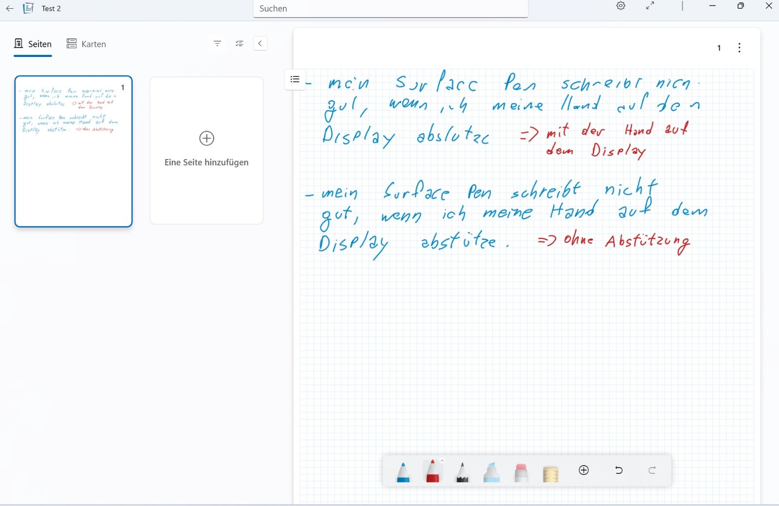

Hallo,
mein Surface Pen schreibt wie gewohnt, wenn ich meine Hand nicht auf dem Display abstütze.
Sobald die Hand jedoch den Touchscreen berührt, schreibt der Pen die Buchstaben nicht mehr vollständig, so dass z.B. die Punkte auf den Buchstaben i und j fehlen, sowie die Striche auf den Buchstaben t und f, die Buchstabe e sieht wie c aus, d und p wie kleine o, u.s.w.
Die Batterie des Stifts ist voll und die Spitze ebenfalls neu.
In den Einstellungen ist aktiviert, dass Toucheingaben ignoriert werden sollen, wenn mit dem
Stift geschrieben wird.
Sowohl Windows Updates als auch optionale Updates sind installiert.
Wenn ich Task-Manager aufmache und mit dem Schreiben anfangen, ist das gesamte Prozessorausleistung schnell auf 100%, was meiner Meinung nach die Ursache für die unvollständige Eintragung der Schrift sein könnte.
Vielen Dank im Voraus.
Goran

Hallo Goran_990,
Vielen Dank, dass Sie sich an die Microsoft Community gewandt haben. Ich verstehe, dass Sie Probleme mit Ihrem Surface-Stift haben, der nicht richtig schreibt, wenn Ihre Hand den Touchscreen berührt.
Basierend auf den Informationen, die Sie zur Verfügung gestellt haben, scheint es, dass das Problem mit der Handflächenablehnung zusammenhängt. Die Handflächenabweisung ist eine Funktion, mit der Sie Ihre Hand auf dem Bildschirm ablegen können, während Sie den Surface-Stift verwenden, ohne das Schreiberlebnis zu beeinträchtigen. Es scheint jedoch, dass die Handflächenablehnungsfunktion in Ihrem Fall nicht richtig funktioniert.
Versuchen Sie zunächst, das Surface Diagnostic Toolkit auf dem Gerät auszuführen, um einige Systemüberprüfungen und Reparaturen durchzuführen und dann zu prüfen, ob das Problem weiterhin besteht. Siehe:
Hier sind einige mögliche Ursachen und Lösungen für dieses Problem: Beheben allgemeiner Surface-Probleme mit der Surface-App und dem Surface-Diagnosetoolkit - Microsoft-Support
Wenn das Problem weiterhin besteht, versuchen Sie, die Option "Toucheingabe ignorieren, wenn ich meinen Stift verwende" in den Windows-Einstellungen zu aktualisieren > Bluetooth & Geräte > Stift & Windows Ink > Zusätzliche Stifteinstellungen. Deaktivieren Sie zuerst die Option, starten Sie Ihr Surface neu, und aktivieren Sie die Option erneut.
Lass mich wissen, wie es läuft.
Herzliche Grüße
Marrion
