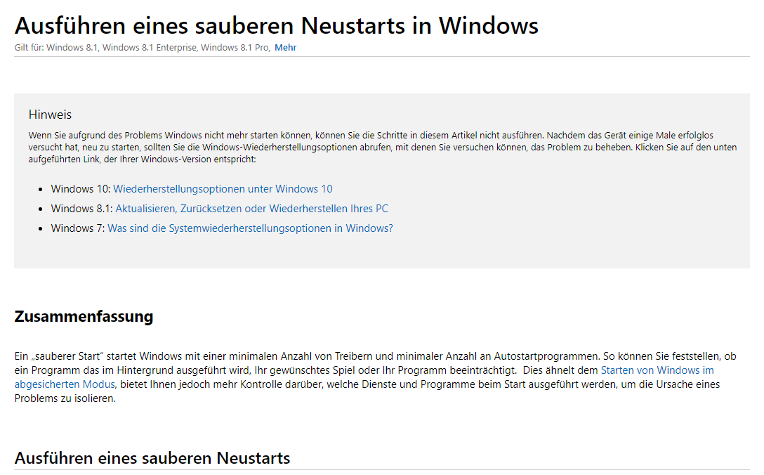

    Dann wäre als nächstes ein sauberer Neustart hilfreich, der etwas aufwendiger ist. Ein „sauberer Start“ startet Windows mit einer minimalen Anzahl von Treibern und minimaler Anzahl an Autostartprogrammen und kann helfen, der Ursache auf den Grund zu gehen, da es wirklich ungewöhnlich ist, dass du die Gesichtserkennung nicht aktivieren kannst.
