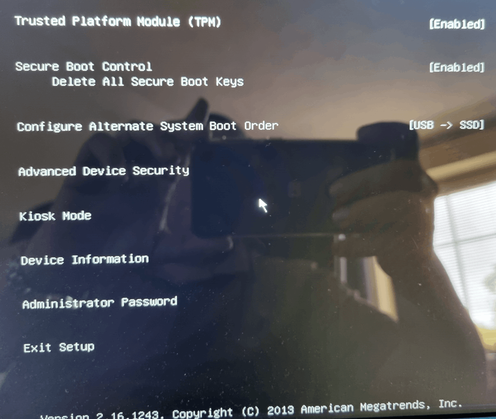

    Startest Du das Pro 3 für die Installation von Windows 10 vom Stick durch gleichzeitiges Drücken der Netz- und Leiser-Taste? Es sieht so aus, als würdest Du das Pro 3 über die Netz- und Lauter-Taste in das BIOS / UEFI des Pro 3 starten. Wenn Du immer wieder im BIOS / UEFI "landest", könnte ein Defekt der Lautstärketaste das Booten vom Stick verhindern.
    Bei Dir ist eine sehr alte Version des BIOS / UEFI installiert. Aktuell wäre die Version 3.11.2650.0. Hast Du die Firmware- und Treiberupdates für das Pro 3 ausgelassen (letztes Update vom Mai 2019)? Wenn die Neuinstallation von W 10 noch gelingt, solltest Du danach Firmware- und Treiber des Pro 3 auf einen aktuellen Stand heben: https://www.microsoft.com/en-us/download/details.aspx?id=38826

    Hallo - und danke für deine Antwort.
    ja- habe ich genau so gemacht. Von der WindwosHP den Bootdisk für Windows 10 runtergeladen. Wenn ich das Surface starte so wie beschrieben, kommt kurz das Wort "SURFACE", dann bleibt er mir mittlerweile schon bei der erste Seite hängen - anbei hier unterhalb. mit Exit save YES komme ich wieder zu dieser Seite retour.

    Beim Start kommt nun zuerst die Seite American Megatrens -quasi BIOS? Anschließend die blaue Seite mit den Problembehandlungen. WEiter komme ich nicht. Kenne mich damit zuwenig aus....
    Bist Du sicher, dass Dir eine AMI-BIOS-Seite und nicht das UEFI des Surfaces angezeigt wird?
