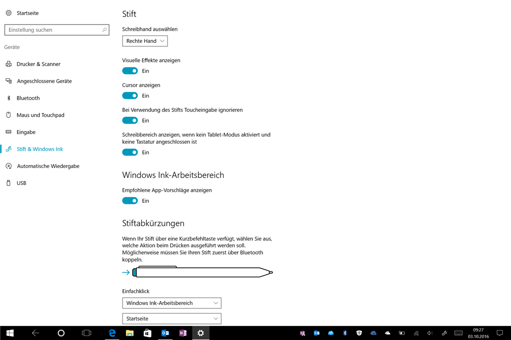

2016-10-02T16:39:41+00:00 Hallo Jochen
Vielen Dank für deine Antwort, leider finde ich deine beschriebene Einstellung nicht. Unter Einstellung - Geräte - Stift gibt es nur die folgenden Einstellungen "Schreibhand auswählen" "Visuelle Effekte anzeigen" und "Cursor anzeigen"
Auch wenn ich die Einstellungen durchsuche finde ich diese Einstellung nicht.
Gruss
Dennis
2016-10-01T14:59:45+00:00 Hi,
"Das blöde Teil (Info Center) geht die ganze Zeit ungewollt auf wenn ich als Rechtshänder mit dem Stift schreibe und dabei meine Hand auf dem Bildschirm abstütze.... Das nervt extrem"
Das kannst Du abschalten: "Einstellungen - Geräte - Stift und Windows Ink - Bei Verwendung des Stifts Toucheingabe ignorieren" => aktiveren ...
Gruss,
Jochen
