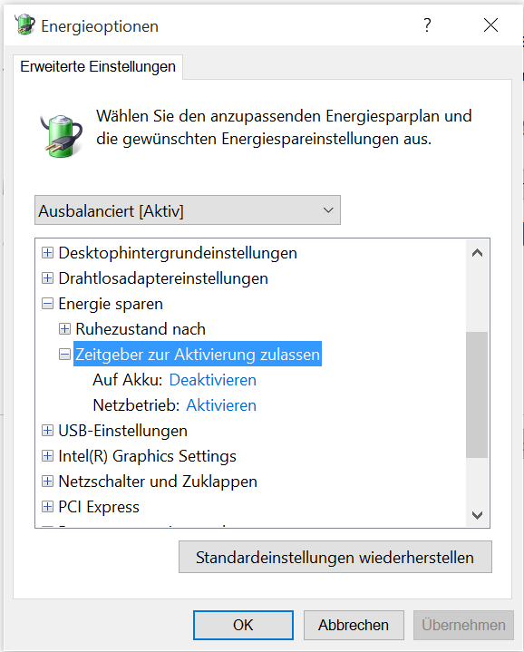

    Die gewünschte Funktion die Du in den Energieoptionen suchst hat die Bezeichnung: Zeitgeber zur Aktivierung zulassen. Siehe auch den Screenshot:
    Wenn Du bei Dir in den Energieoptionen reinschaust, wirst Du die Möglichkeit zum einstellen nicht finden!
    Das liegt daran, daß das Surface Pro 3 den sogenannten "**Connected Standby"**hat und daher gewisse Einstellmöglichkeiten ausgeblendet werden. Du könntest nun "Bingen" oder "Googeln" und nach der Möglichkeit suchen den CS zu deaktivieren, brauchst Du aber nicht. Ich zeige Dir wie man die Optionen des Zeitgebers auch ohne deaktivieren des CSs einstellen kann.
    Zuerst folgende Information:
    Den Zeitgeber kann man für Akkubetrieb und Netzbetrieb, wie man im Bild erkennen kann, gesondert einstellen.
    Es gibt dort 3 Optionen: Deaktiviert, Aktiviert und Nur wichtige Aktivierungszeitgeber. Wie genau die letzte Option funktioniert, kann ich nicht sagen. Für Dich ist ja das Aktivieren interessant.
