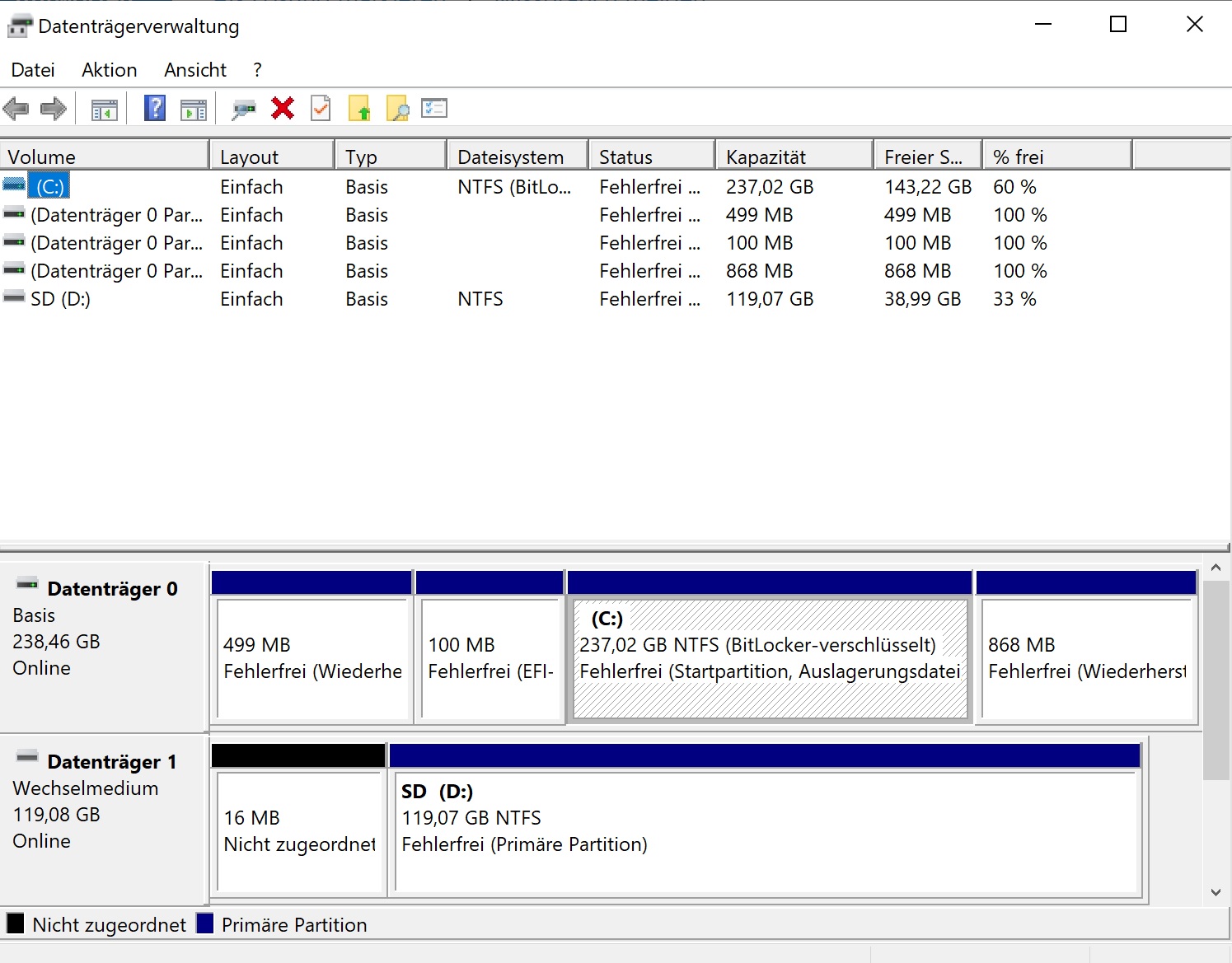

    2020-04-24T00:07:14+00:00
    Hallo Ingo !
    Richtig, die SD Karte ist nicht verschlüsselt, sollte ich das mal probieren ???
    Ich dachte allerdings auch schon, dass es eventuell etwas mit der SD zutun haben muss, war mir aber ziemlich sicher das er wegen dem Bitlocker auf dem Laufwerk "C" gemeckert hat. Ich sehe das Bild ja relativ häufig... ich habe mal für die SD Karte den Bitlocker aktiviert, er verschlüsselt gerade, mal sehen ob es was bringt.
    Das Bild im aktuellen Zustand hängt an.
    Viele Grüße !
  4. Ingo Böttcher 158.1K Zuverlässigkeitspunkte
    2020-04-18T21:35:35+00:00
    Bitlocker verschlüsselt die Disk, damit im Falle z.B. eines Diebstahls deine Daten nicht in fremde Hände kommen. Auszuschalten ist bei einem mobilen Gerät nicht wirklich sinnvoll.
    Hast du Windows 10 Pro auf dem Gerät?
    Ist die SD Karte ebenfalls verschlüsselt?
    Wenn du die Eingabe des Keys überspringen kannst und das System dann normal hochfährt, dürfte es sich nicht um die Systemdisk handeln, die er da anmeckert. Mach doch bitte mal einen Screenshot der Datenträgerverwaltung und häng diesen hier mit an.
