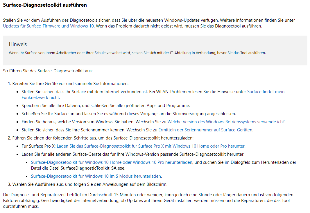

    danke für die Antwort. Updates habe ich durchgeführt. Das DiagnosticToolkit sagt, dass es BitLocker Problem gibt. Ich habe daraufhin das BitLocker Protector Check Tool installiert. Hier kommt die Meldung: "The BitLocker Settings on this device are not supported by this tool. Please contact your System Administrator."
    Wie geht es nun weiter?

    wenn du Problem mit dem WLAN hast, kann es an fehlenden Updates liegen.
    Surface war mit Windows 10, einer wahrscheinlich nicht mehr aktuellen Version, bei der Produktion vorinstalliert. Bevor wir zu tief in eine Problembehandlung einsteigen, überprüfe bitte zunächst, ob du schon die aktuellen Updates installiert hast.
    Anschließend nutze bitte das Surface-Diagnosetoolkit um eventuelle Störungen zu beheben.
    Jetzt sollte eigentlich wieder alles wie erwartet laufen, auch das WLAN sollte gehen. Wenn es trotzdem erneut auftritt, melde dich bitte wieder bei uns.
